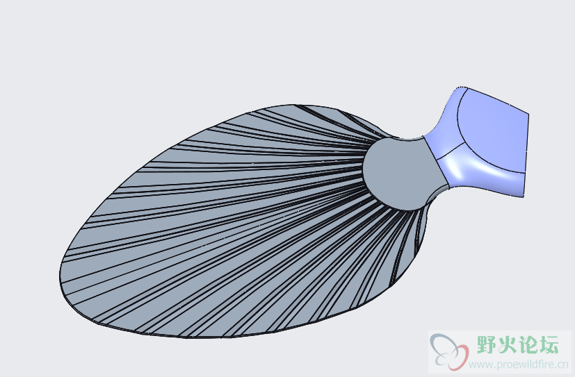

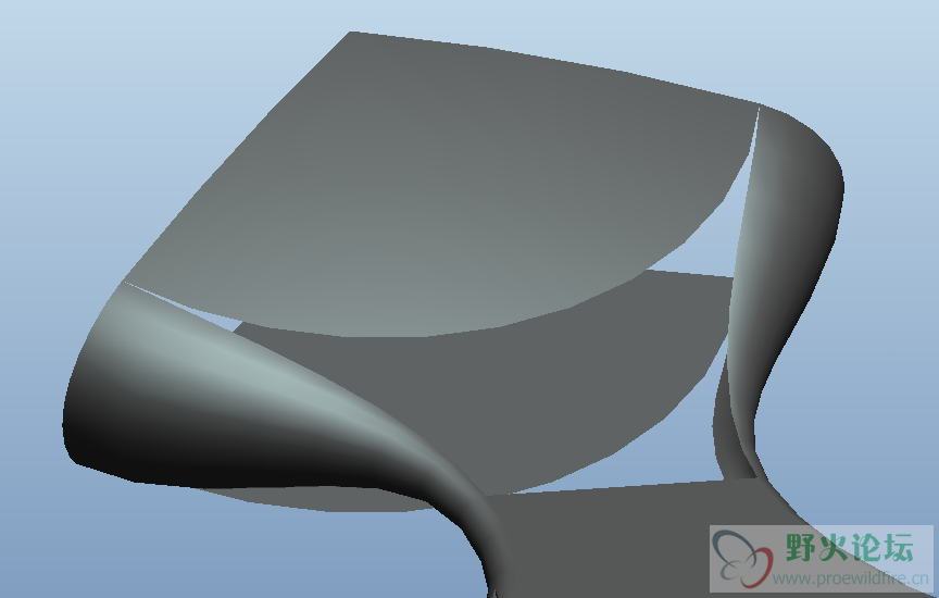

有高手知道这种尖面的曲面是怎么做的吗,已经都设了是相切的了,但都是混合曲面失败,造型里也试过了,不知道什么原因,已带附件,望解答,谢谢

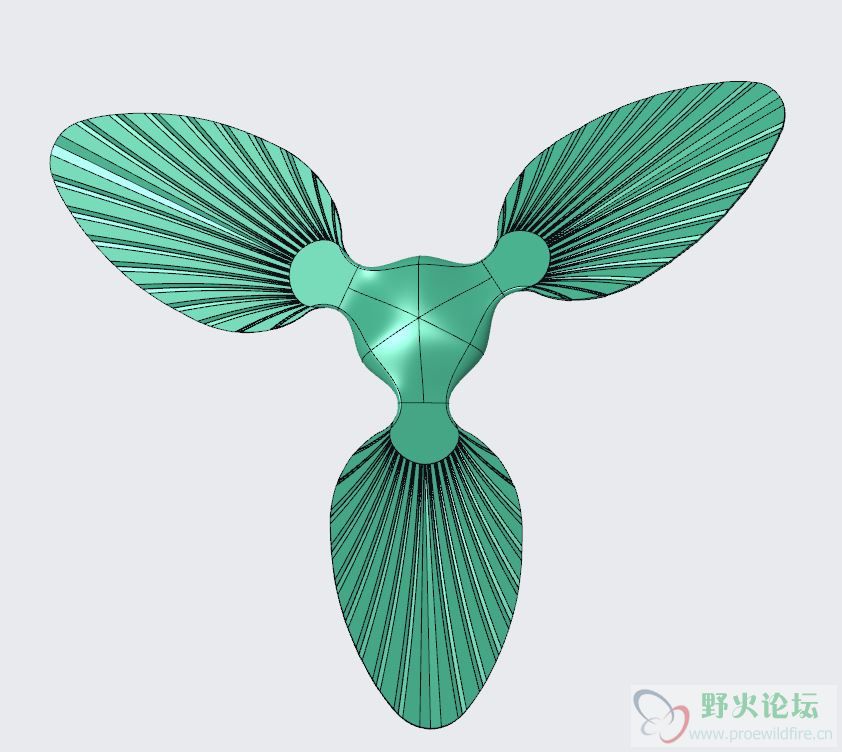

四边面夹角不能相切为0.尽量接近90度。
估计你要的是这种效果。

你好,可以上传文件参考一下吗,因为这个其中一个底面是需要整个是圆面拼起来的样子,就是围起来像一个完整的圆形(就是原来我发的文件能尽量不改变上下两个曲面而将中间部分连接起来),因为里面还需要装配部件,另一面只要平的就好了,,我看你做的第2个图里已经像是凸出来了,如果不是这个要求的话,我也试过是可以的

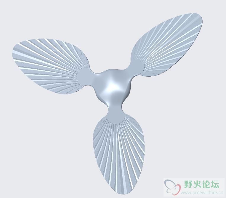

五边面。用Creo5.0做了一部分,余下的你自己弄一下

太感谢这位大佬了,这就是我要的效果,请问另外一面是怎么样的呢,可以截个面看看吗,上传的这个PAR档打不开,我是proe5.0的

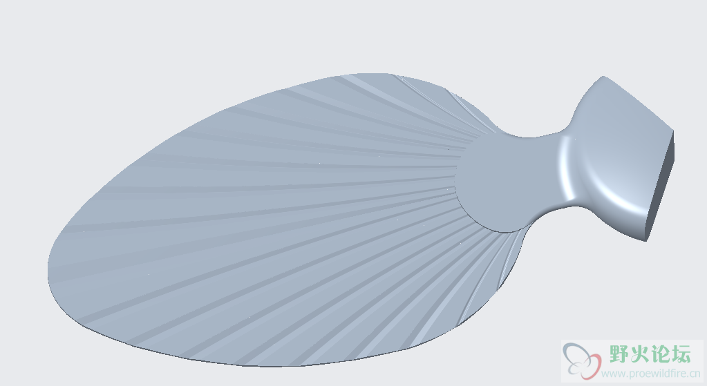

这个图照你的构图思路做又麻烦又不好看,我做了个简单版本的你参考下。连接处你可以切掉做成你想要的样子。

是的,我想了很久也没想到比较好的方法,思想比较混乱,谢谢了
