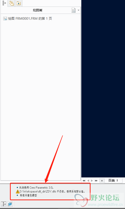

请问 我创建的dtl文件都为什么老是加载失败?

 楼主| 发表于 2020-2-17 18:06 | 显示全部楼层
我保存的配置文件是ZDY.dtl,可是这里为什么显示的是ZDY.dtls?

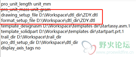

发表于 2020-2-17 20:46 | 显示全部楼层
你配置文件里写的是什么?
68
77
 楼主| 发表于 2020-2-17 21:32 | 显示全部楼层
野火 发表于 2020-2-17 20:46
你配置文件里写的是什么?
drawing_setup_file ‪D:\Workspace\dtl_dir\ZDY.dtl
format_setup_file ‪D:\Workspace\dtl_dir\ZDY.dtl
pro_dtl_setup_dir D:\Workspace\dtl_dir
配置文件里是这样写的

放在trail那个路径也不可以,错误提示是一样的。很奇怪,我们的文件扩展明明明是.dtl,但是在错误提示里显示的确是找不到zdy.dtls文件,注意扩展名是.dtls。
