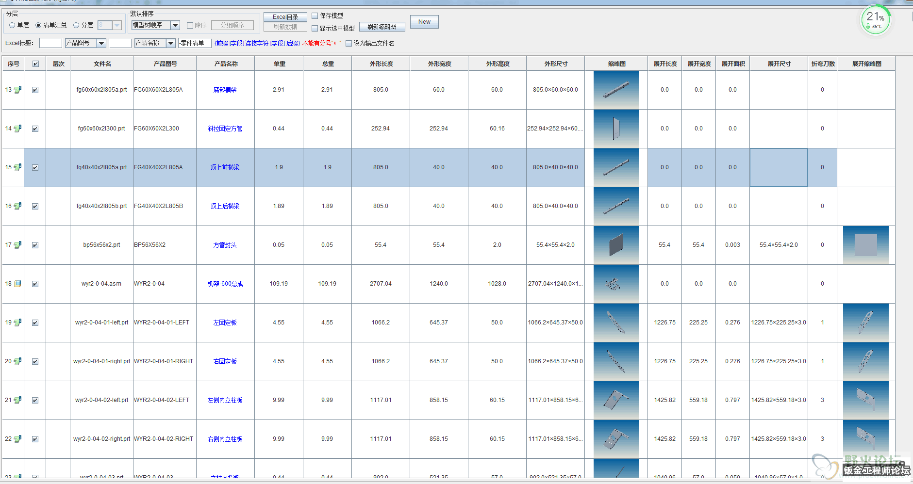

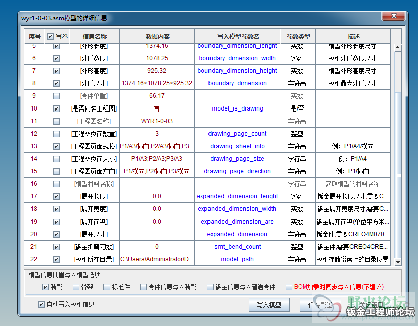

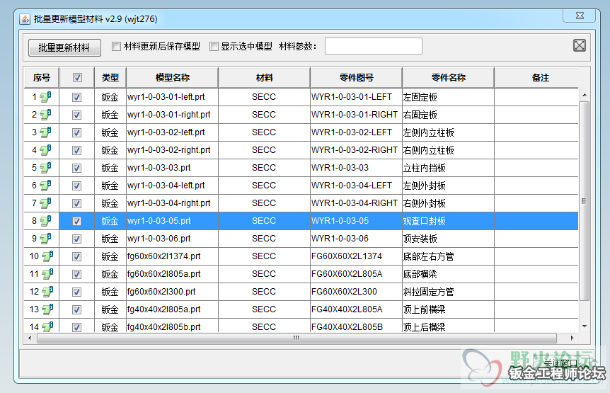

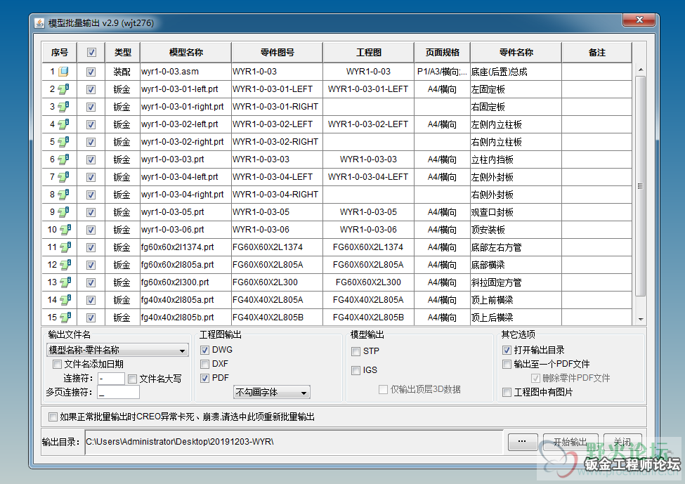

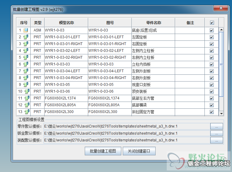

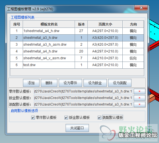

1、新建同名工程图
2、根据模板批量创建工程图
3、批量重新命名
4、多种方案批量更新、添加参数
5、批量更新、添加关系
6、批量输出(STP、IGS、PDF、DWG、DXF),PDF可合并为一个PDF
7、批量更新材料
7、强大的BOM表(灵活的BOM表输出定制)
8、工程图统一比例设置
9、批量添加零件、装配零件
10、随机着色功能
13.png 14.png 01.png 02.png 03.png 04.png 06.png 07.png 08.png 10.png 11.png 12.png 14.png
