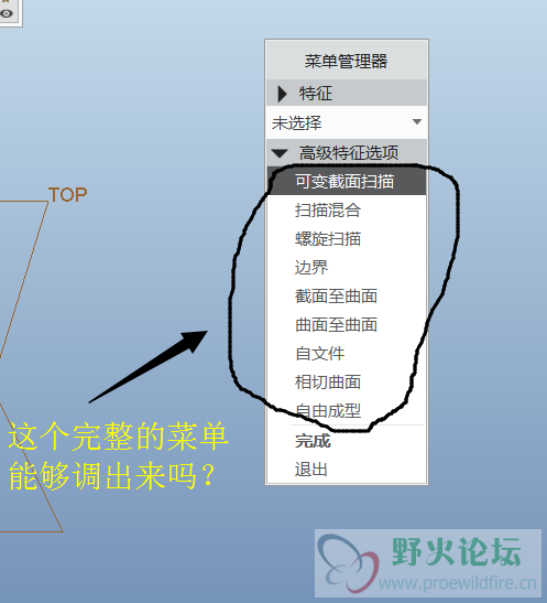

但使用进阶曲面菜单时怎么也找不到附图的“自由成型”菜单,请尝鲜的人帮忙,谢谢。

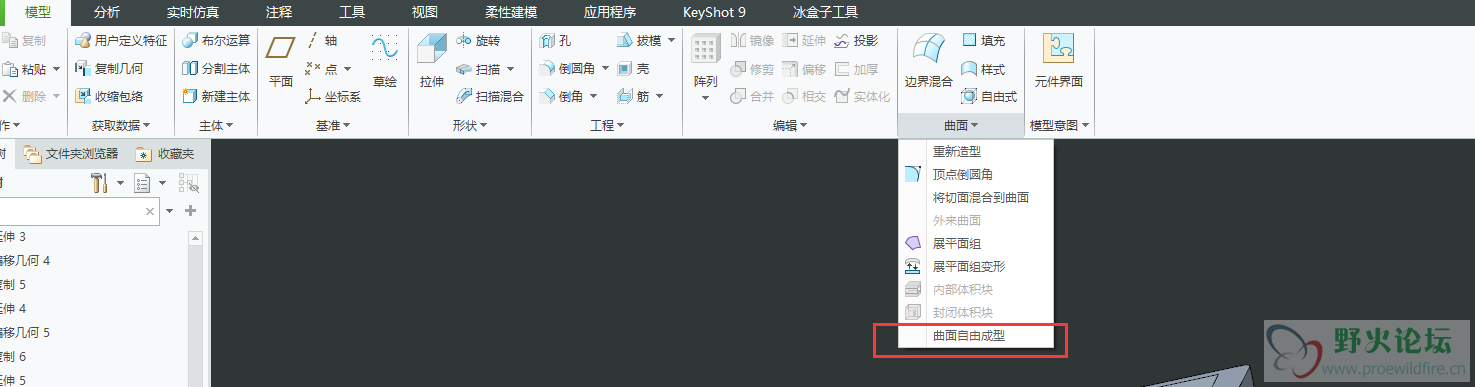

1.将 enable_obsoleted_features 配置选项设置为 yes。“曲面自由成型”(Surface Free Form) 命令随即显示在“所有命令”(All Commands) 列表中。
2.将“曲面自由成型”(Surface Free Form) 命令添加至功能区中所需的用户定义组中。

高手,确实是高手。另外能否将我附图的完整菜单调用出来?因为我平常习惯用快捷键调用菜单,谢谢。
