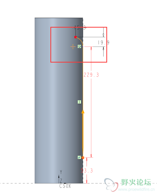

我图一扫描出来两头都没连接,图2是同事改的,说是在扫描的轨迹上加一段斜线,这种怎么加啊,求来指导下

是的,在扫描轨迹开始段或末端加斜线,草图上

轨迹线怎么弄出来的。我是扫描成片体复制线。

主要是我不知道怎么加,加上去都不对

再想请教下版主大大,只有终点位置做出来这样,那起的位置怎么做呢
