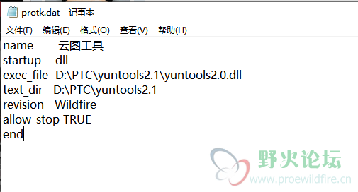

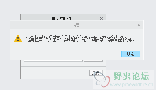

发表于 2020-2-19 14:40 | 显示全部楼层
D:\
挂不上

发表于 2020-2-19 14:42 | 显示全部楼层
creo4.0 不知道为甚么挂不上

 楼主| 发表于 2020-2-19 15:24 | 显示全部楼层
a646762936 发表于 2020-2-19 14:42
creo4.0 不知道为甚么挂不上
你是win10吧。
看下安装说明,win10要挂另外一个dll文件
