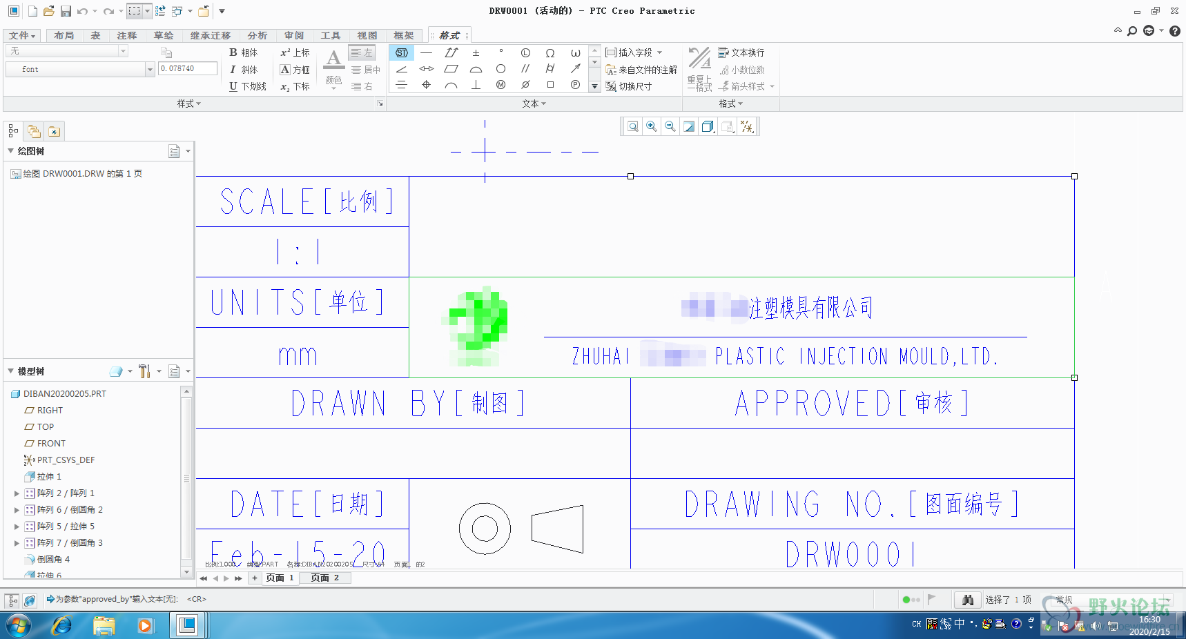

求助论坛各位大佬,我将现有的工程图页面模板格式导入后,想将公司信息删除,但怎么都选中不了,ALT+左键也不行,表格删除了也保留了公司信息,像是水印一样附在图上,请问有什么办法可以删除吗? 微信图片_20200215164246.png

你得在格式或模板文件里删除
 楼主| 发表于 2020-2-16 18:22 | 显示全部楼层
野火 发表于 2020-2-15 19:59
你得在格式或模板文件里删除
您好,指的是格式界面吗?如果我截图这个界面是的话,连选中都选不了,模板文件的frm是如何修改呢?记事本打开全是乱码

发表于 2020-2-17 10:36 | 显示全部楼层
这个问题处理起来比较麻烦。
1.你得把格式文件,打开,删掉公司信息保存。
2.你没张图纸都得重新导入一遍格式文件,因为以前的文件是随工程图一起保存的。

发表于 2020-2-17 10:45 | 显示全部楼层
用creo直接打开模板文件,就可以修改了

发表于 2020-2-17 11:26 | 显示全部楼层
你这个表格里面不是纯文本所以直接肯定删除不了
 楼主| 发表于 2020-2-18 14:27 | 显示全部楼层
感谢各位大哥,我在creo里直接打开frm就可以修改了,嘻嘻

发表于 2020-2-18 15:04 | 显示全部楼层
直接打开模板就可以了修改了 啊

发表于 2020-4-23 09:56 | 显示全部楼层
需要修改模板文件直接
