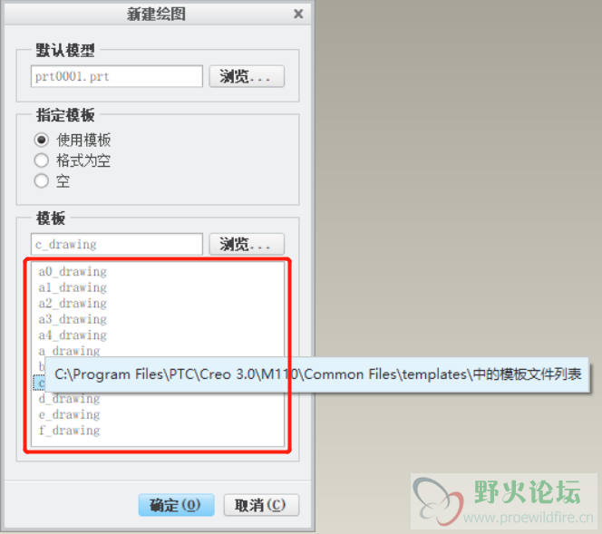

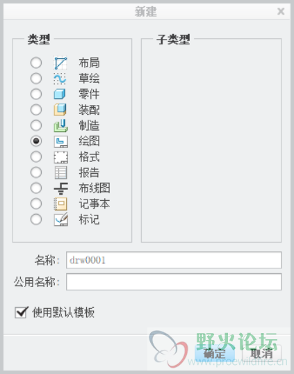

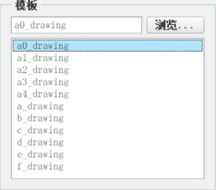

想请教一下:在新建工程图的时候,使用默认模板,弹出的模板文件列表始终指向于程序文件夹内的默认路径,有没有办法可以指向自定义的文件夹。
工程图的模板已经都建好,放到了一个文件夹内,但始终找不到配置文件内怎么设置自定义的模板路径,望高人指导。
默认路径是指向这个位置C:\Program Files\PTC\Creo 3.0\M110\Common Files\templates
想把默认位置改到比如D:\templates
新建工程图
新建工程图
默认工程图模板
默认工程图模板

在config.pro文件内,给template_drawing赋值,将它的值置为你的目标文件夹的绝对路径。
 楼主| 发表于 2020-2-15 16:25 | 显示全部楼层
将template_drawing赋值到一个文件夹路径之后,还是没法显示那个路径下的模板
将template_drawing赋值到一个文件之后,倒是可以显示为那个模板文件,但也仅限于单个模板

发表于 2020-2-16 12:19 | 显示全部楼层
在config里面加:
start_model_dir D:\templates
D:\templates是你的模板目录,可根据自己的情况变更
回复 3 0
 楼主| 发表于 2020-2-16 15:22 | 显示全部楼层
a312223 发表于 2020-2-16 12:19
在config里面加:
终于解决了  超级感谢的
