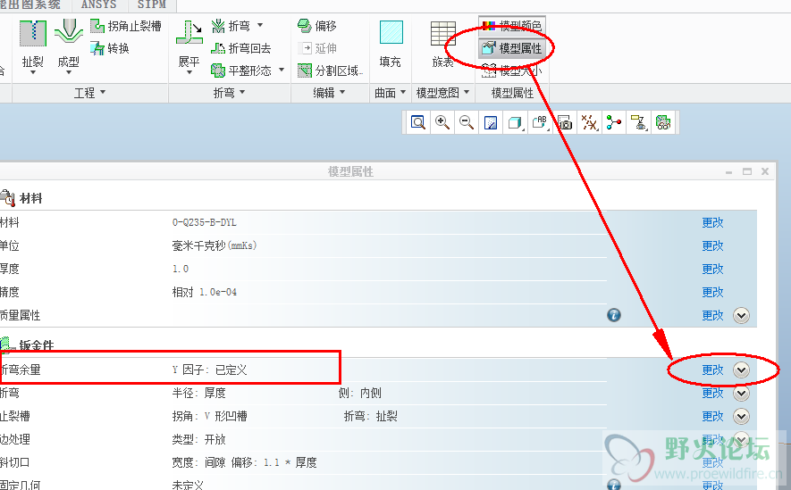

creo2.0钣金系数折弯表,我以前用的是Proe5.0的,自己做了个折弯表,现在在学习creo2.0的,想问问折弯表在哪里的,怎么设置?谢谢高手回答下。

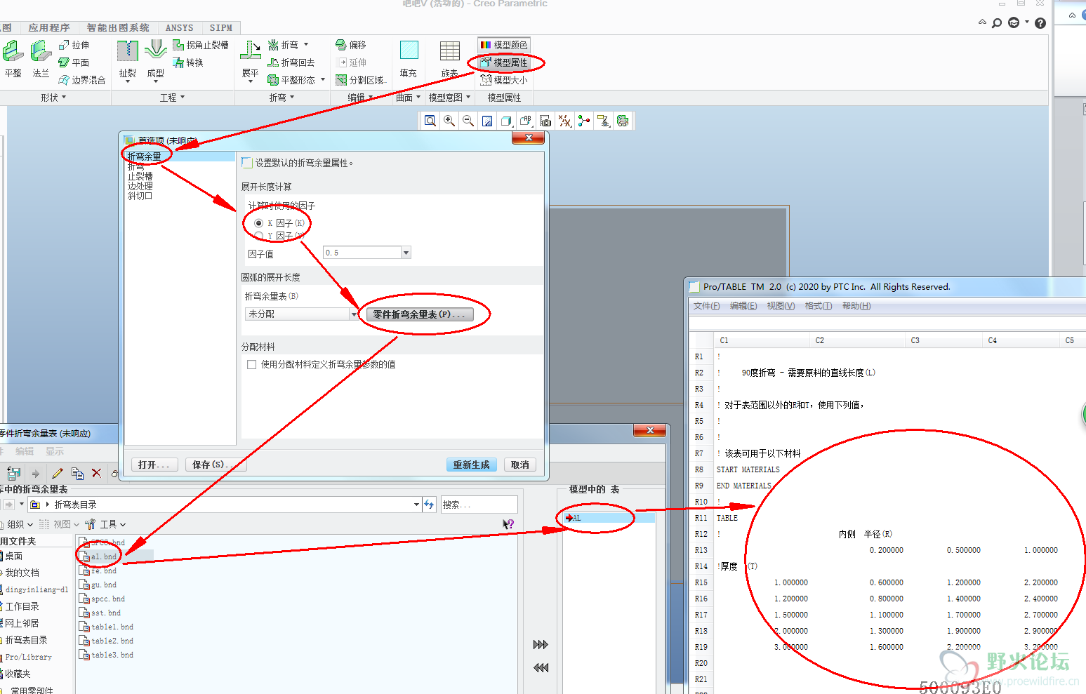

发表于 2020-2-12 10:23 | 显示全部楼层
chenxiaofeng 发表于 2020-2-11 17:53
你那个看不懂,我以前是自己做的一个折弯表,然后做钣金零件的话是打开钣金模式后编辑 设置 折弯许可 折 ...
两种方法
1、在config里增加pro_sheet_met_dir  D:\ProgramByMachanical (折弯表位置),直接默认是使用的设置好的折弯表。
2、可以通过  文件  准备  模型属性   折弯余量    折弯余量表  来设置你的折弯表

发表于 2020-2-12 14:51 | 显示全部楼层
这里
520
594
发表于 2020-2-12 14:57 | 显示全部楼层
前面少说了一步,补充一下。
