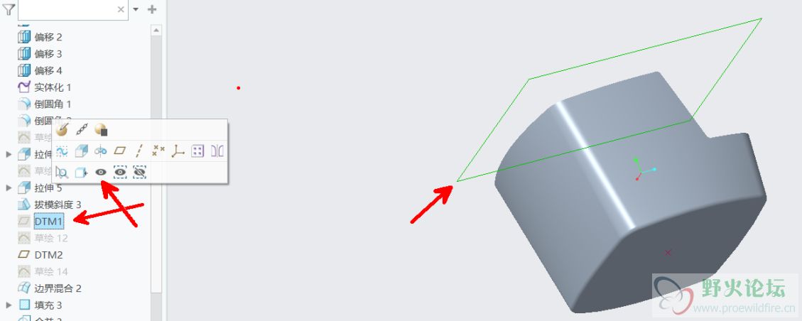

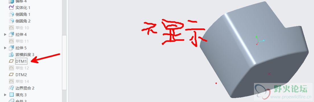

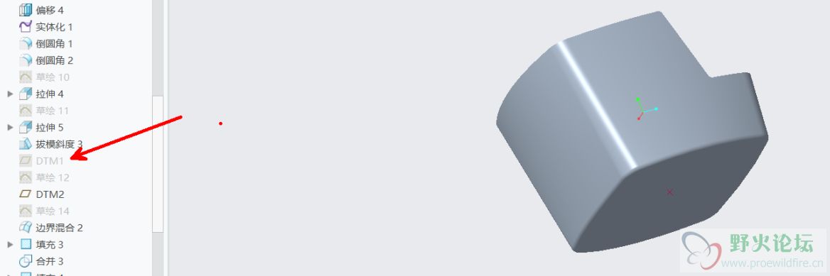

 楼主| 发表于 2020-2-12 10:58 | 显示全部楼层
野火 发表于 2020-2-11 20:08
我隐藏然后在层里保存状态,在模型树显示依然可以,没你说的无法再显示出来
如图

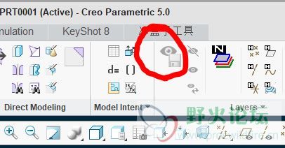

 楼主| 发表于 2020-2-12 11:00 | 显示全部楼层
mcuikai 发表于 2020-2-12 08:36
如果觉得层麻烦。可以不用层
模型树隐藏是最方便的。隐藏后,如果想要下次打开还是保持隐藏状态,需要保存 ...
请问这个功能在哪里啊?我用的6.0没找到

发表于 2020-2-12 20:19 | 显示全部楼层
工具栏上显示开关要打开
