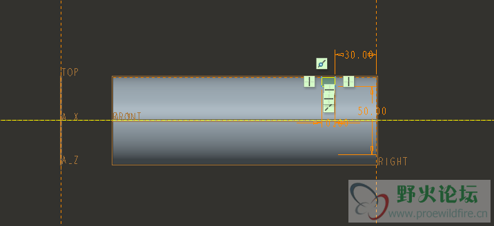

尊敬的各位论坛大神,请教一下大家一个问题:
我想在圆柱外表面做一个槽的UDF,但系统默认的参考就有5个(依次为:RIGHT面、TOP面、FRONT面、圆柱外圆面、槽定位的端面),使用起来太麻烦了。
我曾经用过别人做好的这种槽UDF,但就只要选择2个参考(1、选取圆柱外圆面放置;2、选取圆柱端面做定位),即可实现插入槽UDF的特征。
请教一下大神,如何才能达到呢?感谢!
附图如下:
1、草绘(参考RIGHT面、外圆面、右端面)
2、我做的UDF有5个参考(依次为:RIGHT面、TOP面、FRONT面、圆柱外圆面、槽定位的端面)
别人做的就只用到2个参考(1、选取圆柱外圆面放置;2、选取圆柱端面做定位)
如何才能达到呢?

1、旋转切除草绘时只选端面和外圆做参考是没法定位的,所以udf里边系统默认的参考也较多。
2,拉伸切除也可实现,注意在拉伸状态下新建草绘平面且以端面为参考,之后进入草绘模式后把参考都删掉,草绘时用采用投影+偏移,完成之后一定要再确认没有多余参考。。
打字真累,望采纳:
慢慢探索,有更好的方法可以交流

把插入图像的外形尺寸固定就可以了. 这样其他参照就可以删掉了. 有那么多参照. 主要是因为形状没有固定.

你好,关于你所说操作的第2步:草绘时用采用投影+偏移,这个是怎么实现的?
