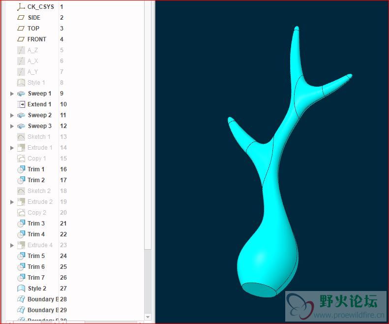

  今天照常是做曲面练习,发图上来分享一下,图简单

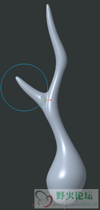

  问题:圈起来的地方,一开始我用加厚的方式是没有办法实体化的,原因我猜是有干涉,后来我采用了封闭起来,直接实体化,就可以了,不知道我是否做得对。
  感受:线要一开始做好来,曲面才有质量。
  拓展技能:工具-关系的实用,猜猜我在哪里加了关系式,嘎嘎嘎。
