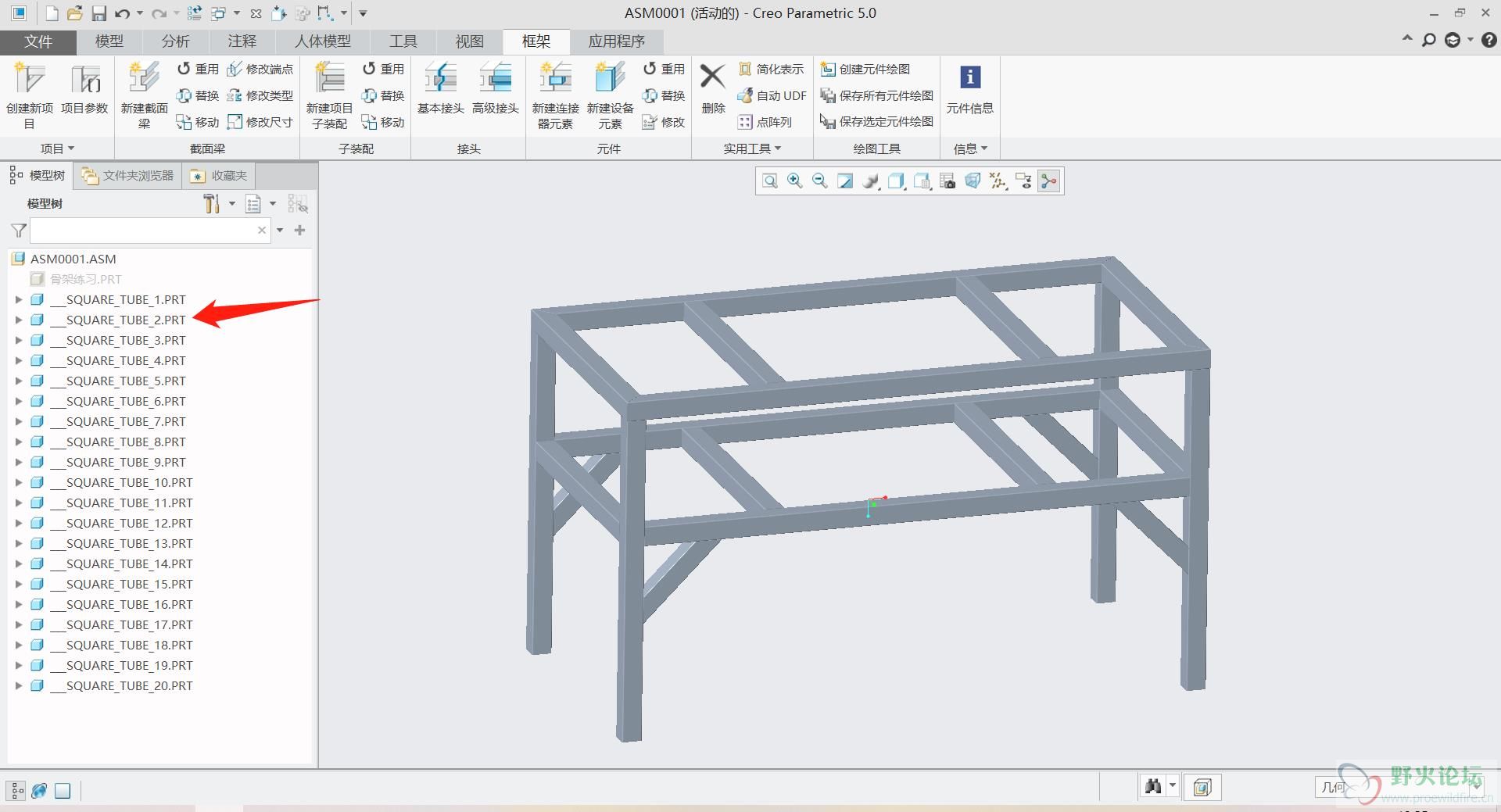

使用AFX模块画的一个骨架,规格为30*1.5的方通,如何将左侧零件名显示为实际规格(例如:将SQUARE_TUBE_1名称显示为1200*30*1.5),出图时直接用球标及BOM表显示,一目了然,请高手指点,感激不尽

文件名用项目号加流水号,中文名型材名加规格及长度:角钢L30X5-800

文件名用项目号加流水号,例如:1223-01;中文名,型材名加规格及长度:角钢L30X5-800

对的,就是这意思,请问如何设置?

你好 请问如何画这种骨架  creo中没找到类似sw的3d草绘
