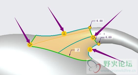

边界混合加上相切约束,就无法生成 ,如图箭头所指的约束,这是别人做好的图档,我用他画好的线重新用边界做个面,再照要求进行相切和垂直,但就是无法生成.

先将线条约束与曲面相切

线都不相切,怎么能相切呢;

我觉得吧,首先线要做好,面才会有高质量

如果曲线相切条件都没问题,可以尝试改一下精度,另外补面最终面的时候,分割曲线的时候用做好的曲面的边缘,不要用曲线,这个是最精准的。懂的自然懂
