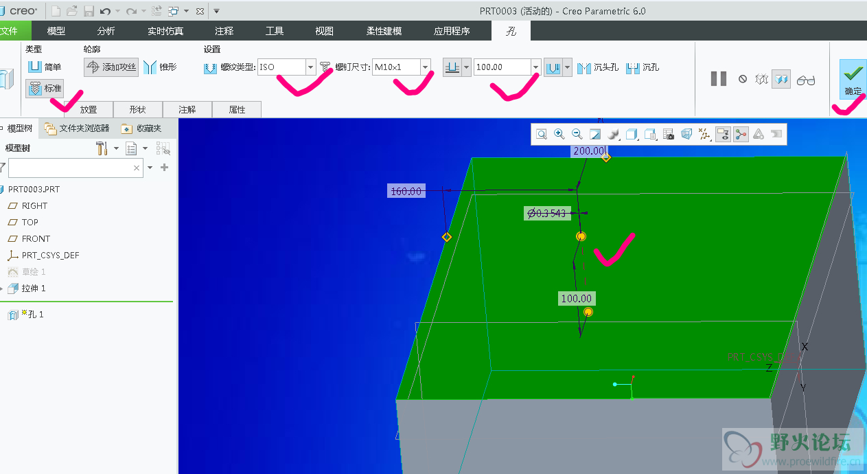

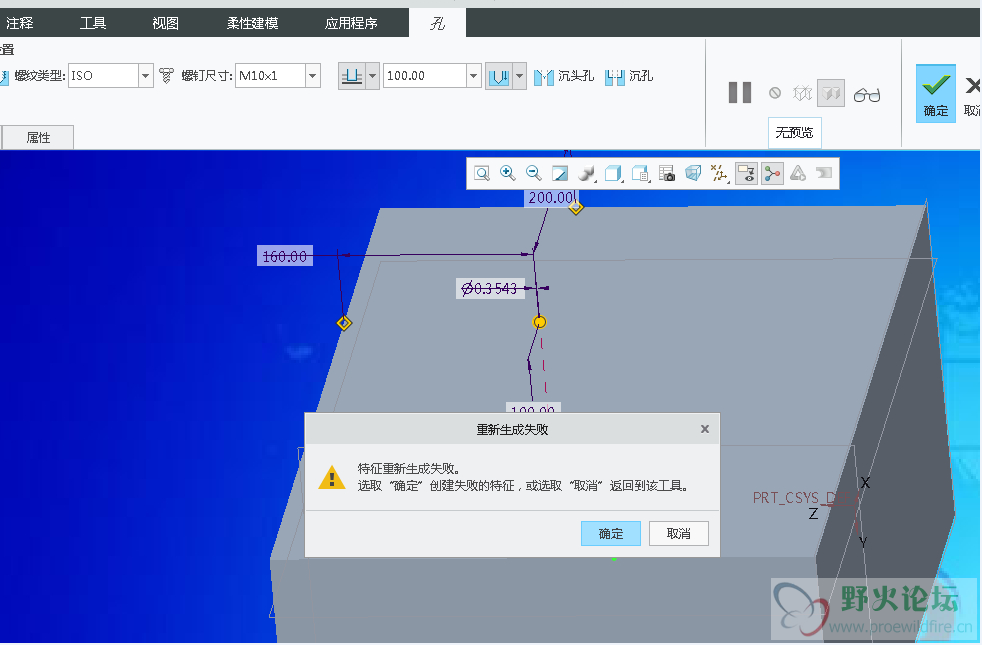

为何creo6.0搞螺孔总是提示特征生成失败?新手一枚。请问有大侠知道咋回事吗。 微信截图_20200204154229.png 微信截图_20200204154212.png

打开下面的控制面板再看看,底孔应该是默认的D9,D0.3543肯定不对。
发表于 2020-2-5 20:33 | 显示全部楼层
你把模型的单位可能是英制的,改成 mmkgs 的再创建试试
