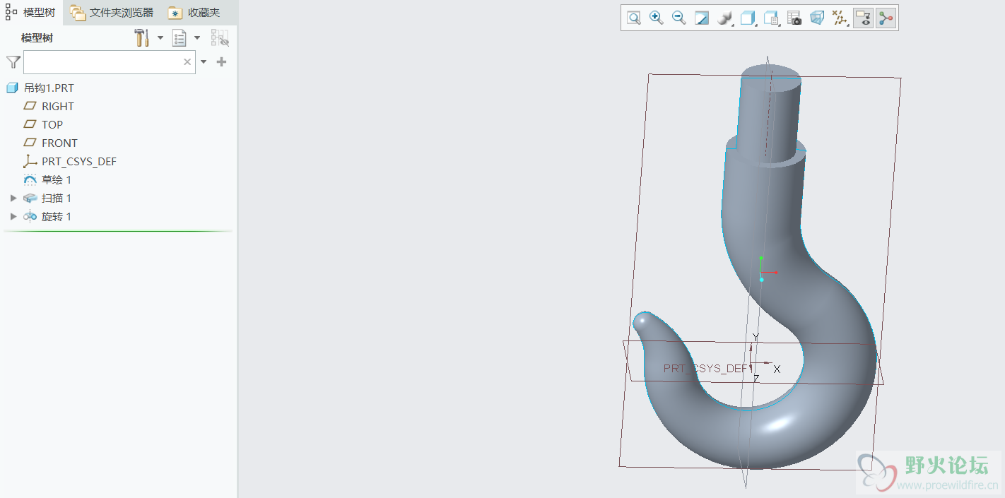

怎么扫描不了?求高手帮帮忙解答

先把草绘里面的线变成样条线,然后分成三条线,用中间的做扫面轨迹链,旁边两个链做参照链进行扫描
发表于 2020-2-3 20:12 | 显示全部楼层

发表于 2020-2-5 19:52 | 显示全部楼层
软件啥版本哦,creo5.0打不开哦

发表于 2020-2-6 15:19 | 显示全部楼层
creo60

吊钩1.prt.rar (123.57 KB, 下载次数: 6)
