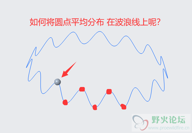

请教,如题!

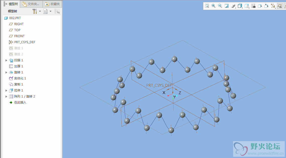

大约这样

阵列啊.................

谢谢,看看如何定义阵列
