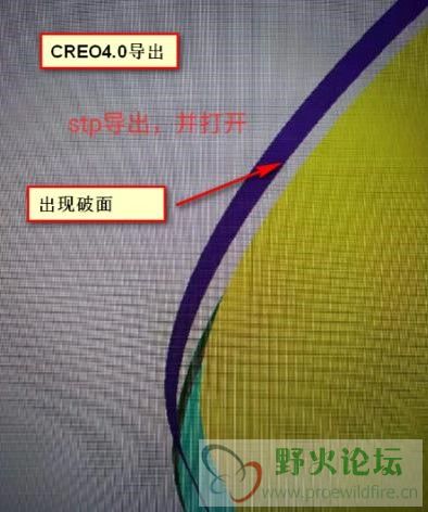

CREO4.0中导出.STP格式后,再打开出现破面,而且很难打开,如下,请问是什么问题啊!
CREO4.0导出时选项与CREO3.0导出选项不一样,同一装配文件在3.0中导出没有问题,为什么4.0中无法正常导出呢?

导出有问题,建议先检查模型.
1.运行几何检查,确保建模无明显问题
2.建模设定,尽量使用绝对精度,小部品精度设定0.01.

还请指导,同一模型使用3.0版本导出没有问题

有大神在吗?为什么creo4.0导出的stp格式比原档格式字节更大呢
