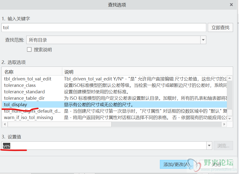

在配置编辑器里把公差显示改为yes,config文件里也改成了yes,但是再次打开creo的时候就又变成no了,工程图里还是无法显示尺寸公差,这是怎么回事,请大神指教。谢谢!

两个原因:1、更改后没有保存;2、或者保存了但没有保存到调用的文件夹和文件名

放在起始位置试下,还有就是C、programfiles、PTC、bin、text目录下的config替换下

会不会是工作目录设置的问题呢?就是把设置保存的不是起始目录?
