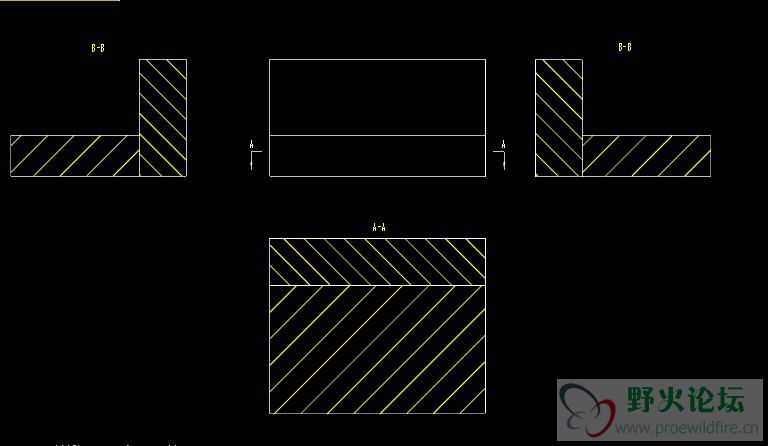

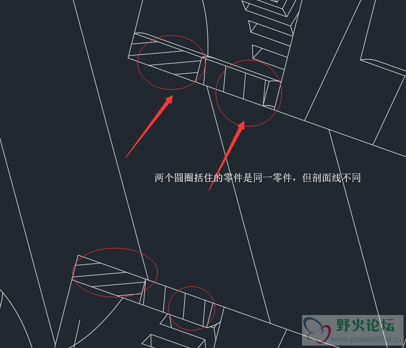

在creo5.0建完模型后,装配体中存在两个零件多用的情况,按照机械制图标准“同一零件在同一装配图中的不同剖视图的剖面线相同"所以也易得同一剖视图的剖面线相同吧,但是我导出来这两个相同零件得到了不同的剖面线,虽然我可以在creo外作处理以解决这个问题,但是还是想问问大家可以直接导出两同一零件剖面线相同吗?

 楼主| 发表于 2020-2-28 11:00 | 显示全部楼层
我貌似懂 了,是不是同一零件装配两次,两次的剖面线也是不同的,需要看成零件A和B;所以机械制图中的|“同一零件的剖面线相同指的不是同一种零件,而是同一个。

发表于 2020-1-26 06:11 | 显示全部楼层
装配图中,剖面线的作用是区别每一个装配体,这是关键.

发表于 2020-1-26 14:49 | 显示全部楼层
同一零件是装配了2次吧?并且相邻,所以用不同剖面线加以区分。

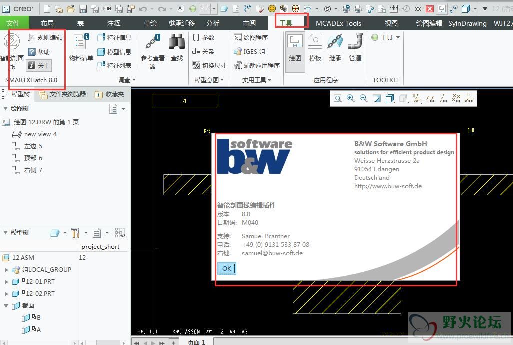

发表于 2020-1-26 19:46 | 显示全部楼层
使用b&w的插件,可以满足你的要求
187
284
发表于 2020-1-28 12:22 | 显示全部楼层
这个插件哪里可以下载到?
