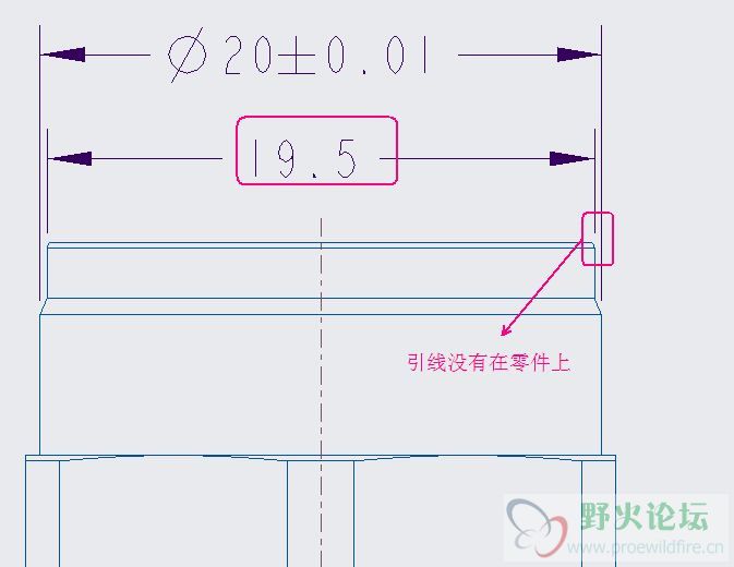

creo6.0标注的尺寸引线与零件有间隙,字体偏大怎么调整啊

这些问题,在你的工程图属性里,做些设置就好。不会自己去网上下载一套3d和2d模板及配置就好,先能用,在自己慢慢琢磨吧

witness_line_offset  改成0,文字的话应该是这几个参数 text_height  3.500000,text_thickness  0.000000,text_width_factor  0.667000,你自己试试,我也是在别人的模板上小改的。

谢谢各位了,不知道可以在哪改配置文件,不用每次创建图纸都改下

不是跟你说了吗?将你的工程图模板绘图属性文件DTL改好

拿去用吧,更改一下frm或drw绘图属性。
metric.zip
