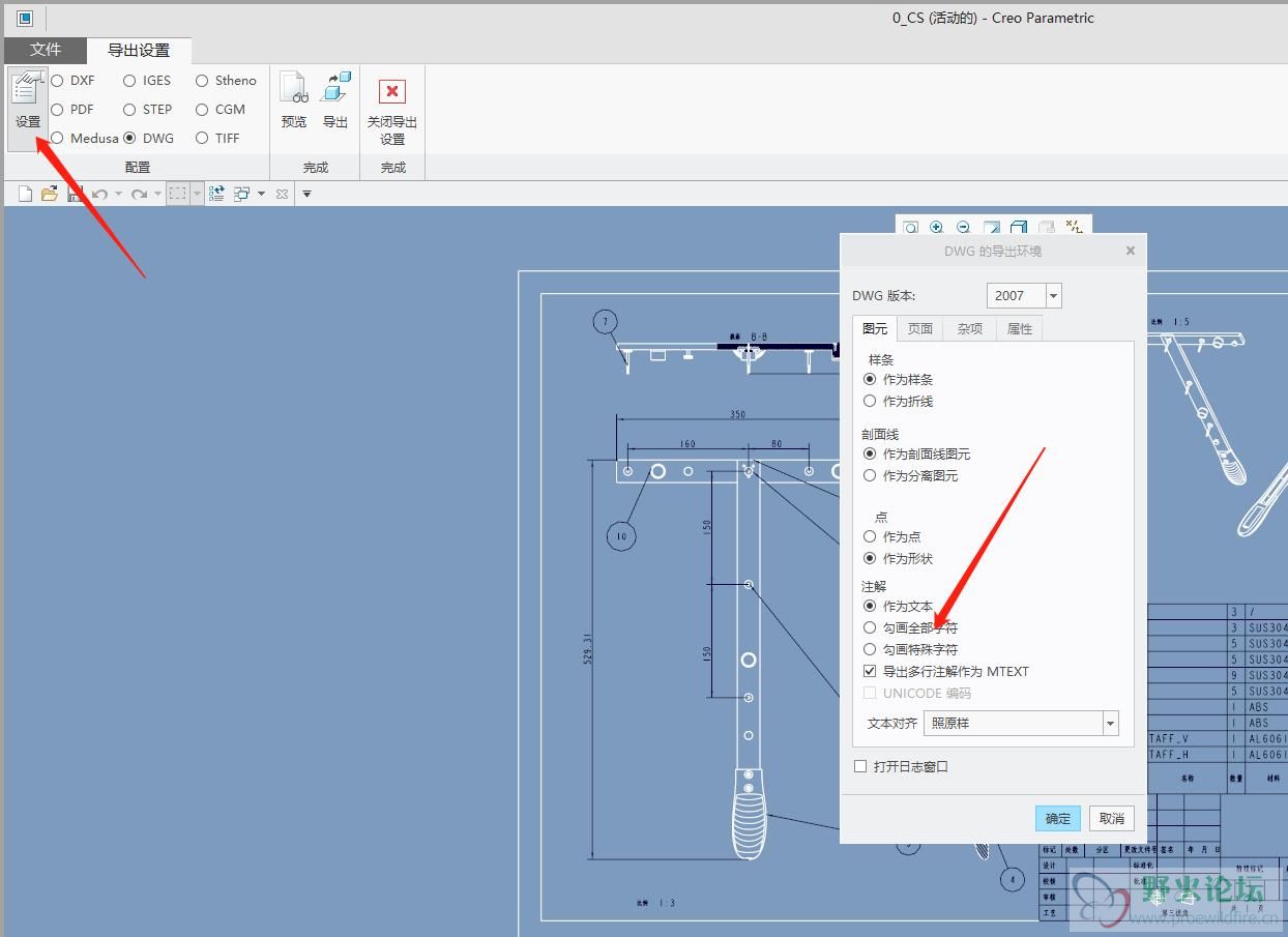

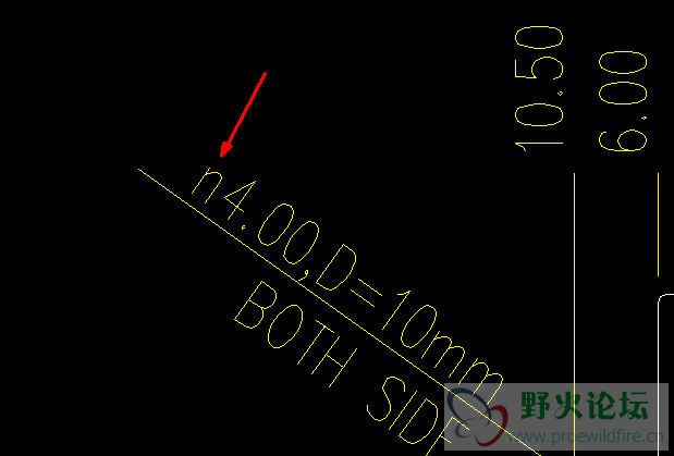

如圖,大大可以教下去哪邊修正呢?
有開啟option那邊去查看,無法加入symbl_front
直徑符號變n
直徑符號變n

如果你的creo的drw图做的很好,就是最终图,建议直接勾选“勾画全部字符”

友情提示:勾画全部字符会把你的所有字符变成线条组成,相当于CAD当中的打断命令。因为drw的图和cad的图格式、字体都不好通用,如果drw的图模板已经是标准的,建议可以直接勾选。
如果不是最终版本,还需要在CAD里面修改。就自己更改CAD的标注样式吧,或者手动加入Φ。
