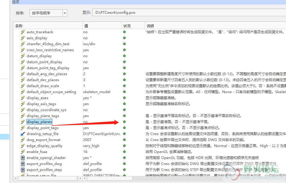

rt,这个变量我已经设置了,并且保存配置文件了,为啥每次启动时平面还不是默认显示,是不是还有其他变量控制

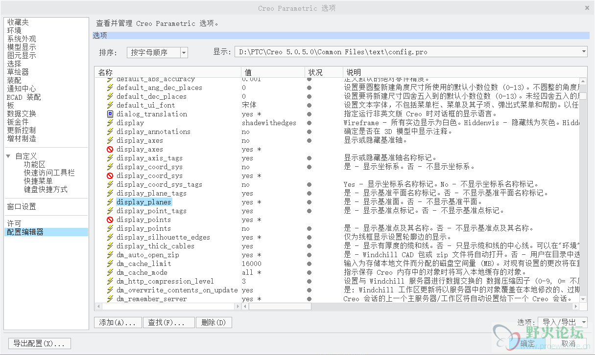

Creo讀取config.pro有好幾個位置,最後讀取的會蓋過先前讀取的設定,所以需要檢查是否還有其他的位置也放了Config.pro的設定檔案

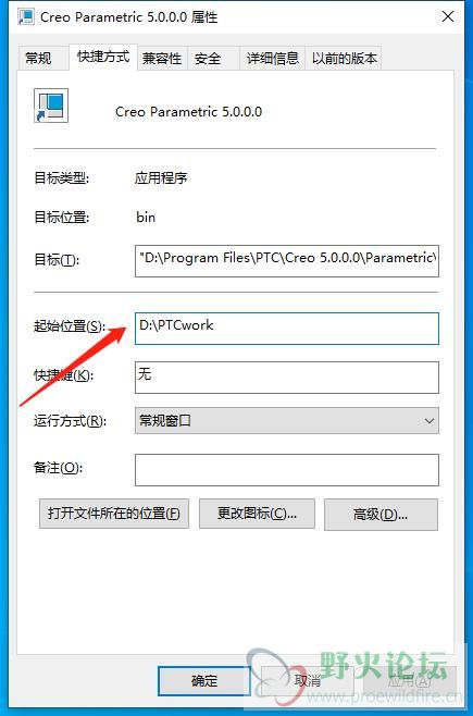

首先,确定是否导入了配置文件对应位置,这个需要更改你快捷方式,工作目录和启动目录做好了默认的配置就能保存下来
其次,保存的config.pro配置文件在对应的文件夹
第三,配置后面有个圆点,表示此配置状态是否正常可用
