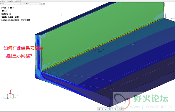

请问各位大神,如何在附件creo simulate 中,实现结果云图中显示网格?
creo simulate 有这个功能吗?找了很久没找到,
谢谢。

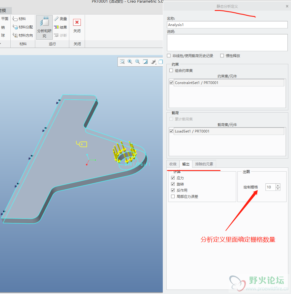

看一下是不是这种
确认好栅格数量
确认好栅格数量

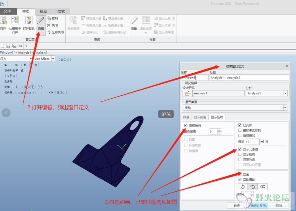

选择结果显示方式
选择结果显示方式

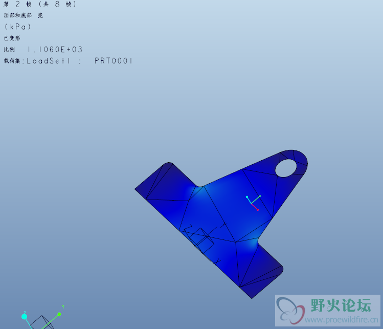

带栅格的效果
带栅格的效果

 楼主| 发表于 2020-1-21 11:29 | 显示全部楼层
箫鼓醉 发表于 2020-1-21 09:33
看一下是不是这种
非常感谢,我试了下,应该是元素边。
