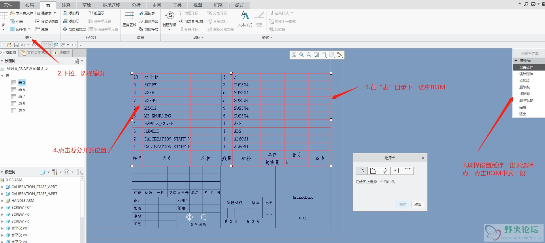

1.一个模块比较复杂,CREO4.0中需要图纸分好几个页面,为了球标(自动)能够顺利带出,例如页面1中只显示1-5,页面2只显示6-9.....需要让他们公用一个BOM表,怎么弄?
2.图纸分好几个页面,页面中需要隐藏部分零件,怎样让他们互相不干涉,如页面1中不隐藏,页面2隐藏一零件,使用简化表示吧,后面BOM表又不一样了,创建球标带不出来。请大神们帮忙解决一下

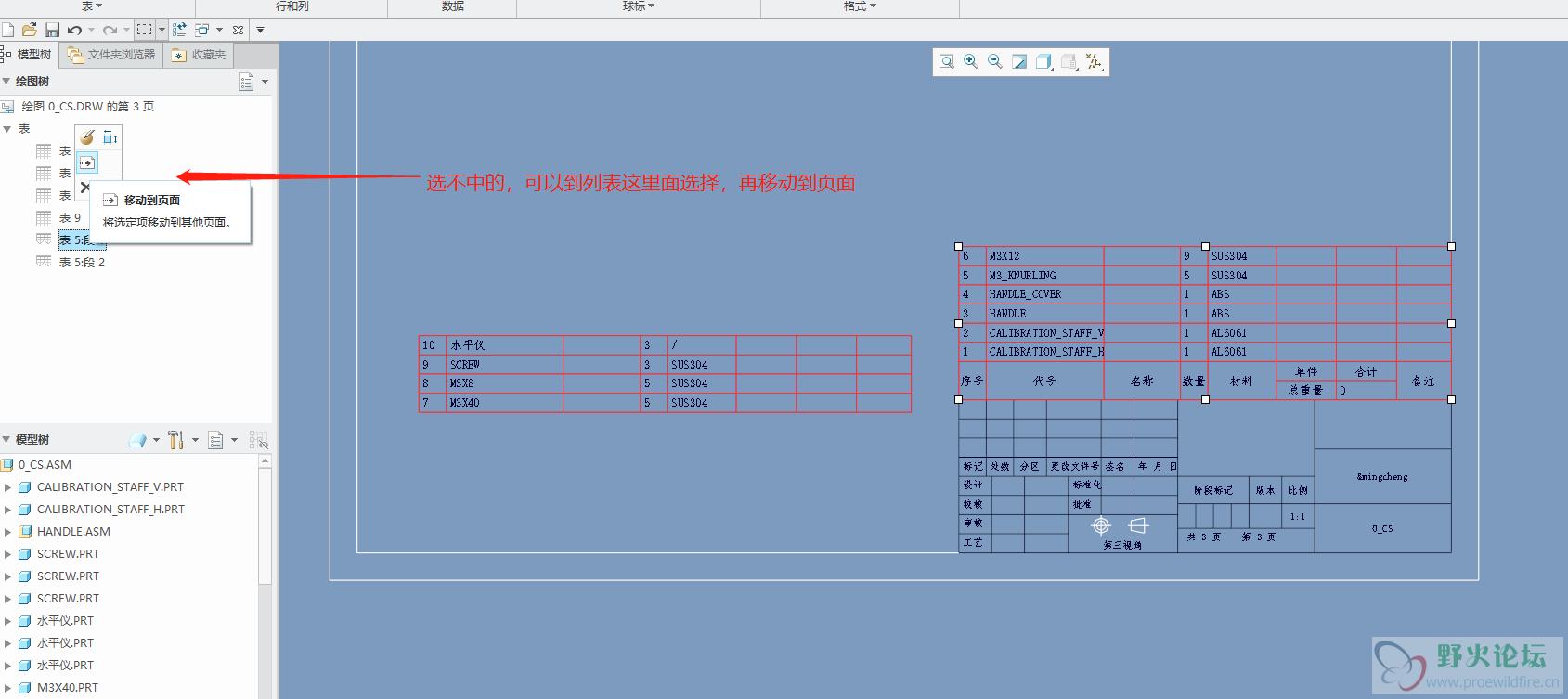

发表于 2020-1-20 10:55 | 显示全部楼层
采用编页选项,稍后发图稍等

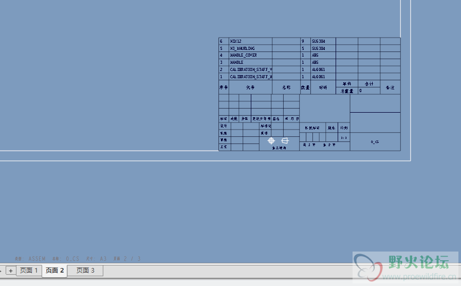

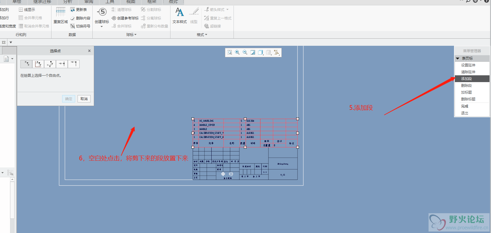

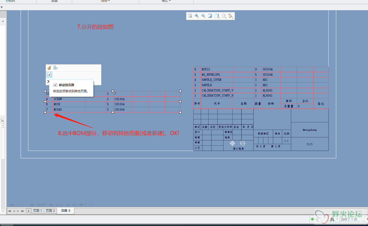

发表于 2020-1-20 13:39 | 显示全部楼层
1、第一页中有BOM,第二页中不要有bom
2、第一页将不要标注的球标删除,在第二页再显示出来
3、多页也是这样以此类推
回复 2 0

发表于 2020-1-20 14:00 | 显示全部楼层
注意,先要有一个BOM的清单模板哦
页面2的BOM
页面2的BOM

发表于 2020-1-20 14:05 | 显示全部楼层
楼主,后续的球标带出就直接生成吧
第二个我听不太懂,简化表示是什么意思,什么叫不同的页面干涉了?是不是图纸里面显示和隐藏部分零部件的意思啊

 楼主| 发表于 2020-1-20 14:40 | 显示全部楼层
箫鼓醉 发表于 2020-1-20 14:05
楼主,后续的球标带出就直接生成吧
第二个我听不太懂,简化表示是什么意思,什么叫不同的页面干涉了?是 ...
页面1我设置的是整机,页面2是组件,页面2需要隐藏一些东西,如果在模型里面隐藏,页面1也隐藏了,我现在使用的元件显示,将不要的零件遮蔽,就不会影响页面1的零件,就不会相互干扰了!非常感谢,问题在你们的指导下已经解决了!

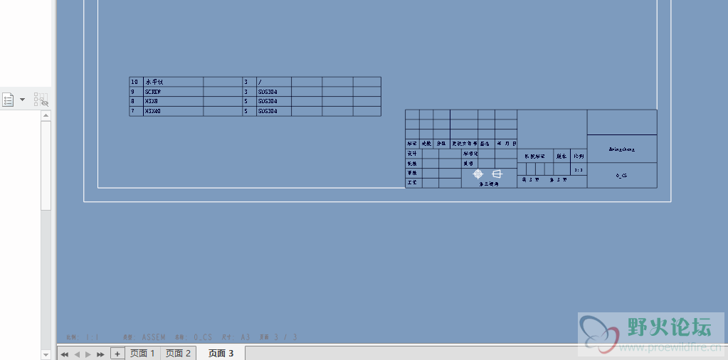

发表于 2020-1-20 14:52 | 显示全部楼层
选定的拆分项不能移到指定页面的(只能移动起始几行的)。最好不拆分,BOM 在一页,其它也不要又bom

发表于 2020-1-20 15:02 | 显示全部楼层
如果要每页都有对应的球标和bom,你可以过滤掉不要,就可以了,只显示该页标注的球标,这样还可以排序,只是会有多个表了
