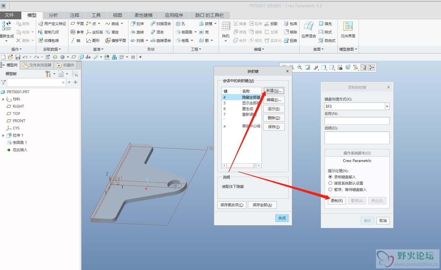

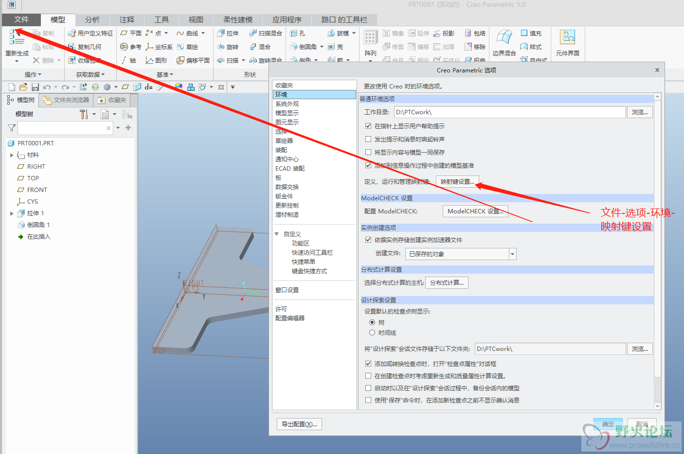

用的上一个版本是proe5.0m110,最近刚升级creo4.0m060将之前用的config.pro文件替换进去之后很多命令都出问题没法用了,我琢磨了一下感觉是语法变了一些,能代替或者重新录的都录过了,目前遇到比较棘手的问题就是之前通过一个映射键达到层的开启和关闭的效果没法实现,之前在proe5.0能奏效的映射键代码是。
mapkey ww @MAPKEY_LABEL层;~ Select `main_dlg_cur` `MenuBar1`1  `View`;\
mapkey(continued) ~ Close `main_dlg_cur` `MenuBar1`;\
mapkey(continued) ~ Activate `main_dlg_cur` `View.psh_view_lyrs`;\
mapkey(continued) ~ Activate `min_layers` `NewLayer_PushBtn`;\
mapkey(continued) ~ Input `layerprops` `PropsLayName_InpPanel` `d`;\
mapkey(continued) ~ Update `layerprops` `PropsLayName_InpPanel` `d`;\
mapkey(continued) ~ Activate `layerprops` `PropsOk_PushBtn`;\
mapkey(continued) ~ Activate `min_layers` `AddItem_PushBtn`;#DATUM PLANE;#SEL BY MENU;\
mapkey(continued) ~ Activate `selspecdlg0` `SelAllButton`;\
mapkey(continued) ~ Activate `selspecdlg0` `SelectButton`;@PAUSE_FOR_SCREEN_PICK;#DONE/RETURN;\
mapkey(continued) ~ Activate `min_layers` `ButtonSelall`;~ Activate `min_layers` `MakeBlank`;\
mapkey(continued) ~ Activate `min_layers` `RepaintBtn`;~ Activate `min_layers` `SaveStatusBtn`;\
mapkey(continued) ~ Activate `min_layers` `CloseBtn`;
这个映射键是别人录所以自己也不知道怎么去复现

发表于 2020-1-21 10:24 | 显示全部楼层
注意,这个跟以前的proe还有点区别,那时候显示隐藏/消隐可以录到一个快捷键里,反复切换。
而creo4.0以后版本的映射键录制,只能在一个环境下(比如钣金、草绘、工程图环境)录制,不能来回切换层树和模型树。这个键要么切层,就一直是层。是模型树,就一直是模型树。
71
117

 楼主| 发表于 2020-3-12 17:39 | 显示全部楼层
经过我今天又一次实验发现一个问题
即使是老版本(proe5.0)我重新录制快捷键录制点击层按钮这样一个操作也没法实现一键开/关层
然后我将proe5.0以及目前在用creo4.0所录制的命令提取出来进行比对
发现两个不能来回切换层的代码是一样的奈何能来回切换的代码我看不懂要不然我看看逻辑自己改改新版本或许就能用了
以下是提取的代码
proe5.0直接录制
mapkey jk ~ Command `ProCmdViewLyrs` 1;
proe5.0别人录制
creo4.0直接录制
344
440
