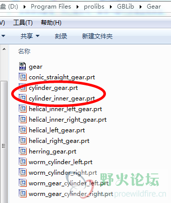

在做变位齿轮三维时,
发现圆柱齿轮与内啮合圆柱齿轮模型无法生成变位齿轮,
当变位系数不为0时,
生成的齿轮不正确。
现已将这两个模型文件修正,
需要的可下载试试
版本proe5.0。
cylinder_gear.prt.rar (604.37 KB, 下载次数: 62)
cylinder_inner_gear.prt.rar (993.69 KB, 下载次数: 69)

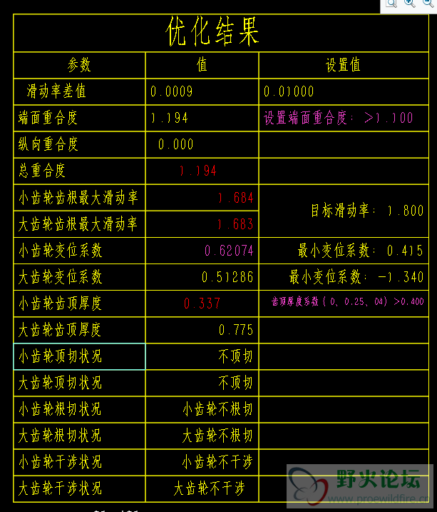

发表于 2020-1-19 10:07 | 显示全部楼层
请问你这个对于角变位齿轮齿轮怎么设计?
例如:
Z1=10,Z2=40,Mn=1  A=26mm,
1、如何分配变位系数?
2、角变位齿轮除了有变位系数,还有变动系数:
MT=MN/COS(BETA)                                        /*端面模数
A=(Z+Z1)*MT/2                                         /*未变位中心距
YT=(A1-A)/MT                                          /*端面变动量
YN=(A1-A)/MN                                          /*法向变动量
AT=ATAN(TAN(ALPHA)/COS(BETA))                         /*分度圆端面压力角
A1T=ACOS((A*COS(AT))/A1)                              /*端面啮合角
A1N=ACOS((A*COS(ALPHA))/A1)                    /*法向啮合角
INVA=TAN(ALPHA)-ALPHA/180*PI                          /*分度圆渐开线函数
INVAT=TAN(AT)-AT/180*PI                               /*端面压力角渐开线函数
INVA1T=TAN(A1T)-A1T/180*PI                            /*端面啮合角渐开线函数
XX=(Z+Z1)*(INVA1T-INVAT)/(2*TAN(ALPHA))               /*法向总变为系数
XXT=XX*COS(BETA)                                      /*径向变位系数总和
XT=X*COS(BETA)                                        /*设计齿轮径向变位系数
X1T=XXT-XT                                            /*配对齿轮径向变位系数
X1=XX-X                                               /*配对齿轮法向变位系数
TATYN=XX-YN                                    /*齿高法向变动系数
HA=(HAX+X-TATYN)*MN                             /*设计齿轮齿顶高
HA2=(HAX+X1-TATYN)*MN                /*配对齿轮齿顶高
HF=(HAX+CX-X)*MN                      /*设计齿轮齿根高
HF2=(HAX+CX-X1)*MN                      /*配对齿轮齿根高
H=HA+HF                             /*设计齿轮全齿高
H2=HA2+HF2                             /*配对齿轮全齿高

 楼主| 发表于 2020-1-20 09:21 | 显示全部楼层
fuguangyi 发表于 2020-1-19 10:07
请问你这个对于角变位齿轮齿轮怎么设计?
例如:
我的工作中只接触过机械的回转机构,
回转马达小齿轮,回转支承内啮合大齿圈,都是圆柱齿轮。
至于你说的角齿轮,还有什么斜齿轮之类的不清楚。
另请高明吧!
