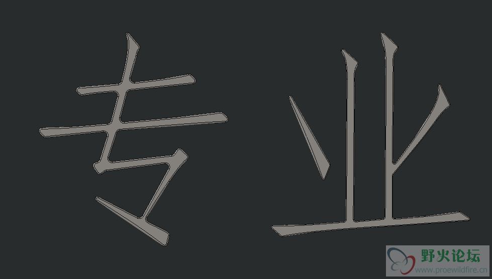

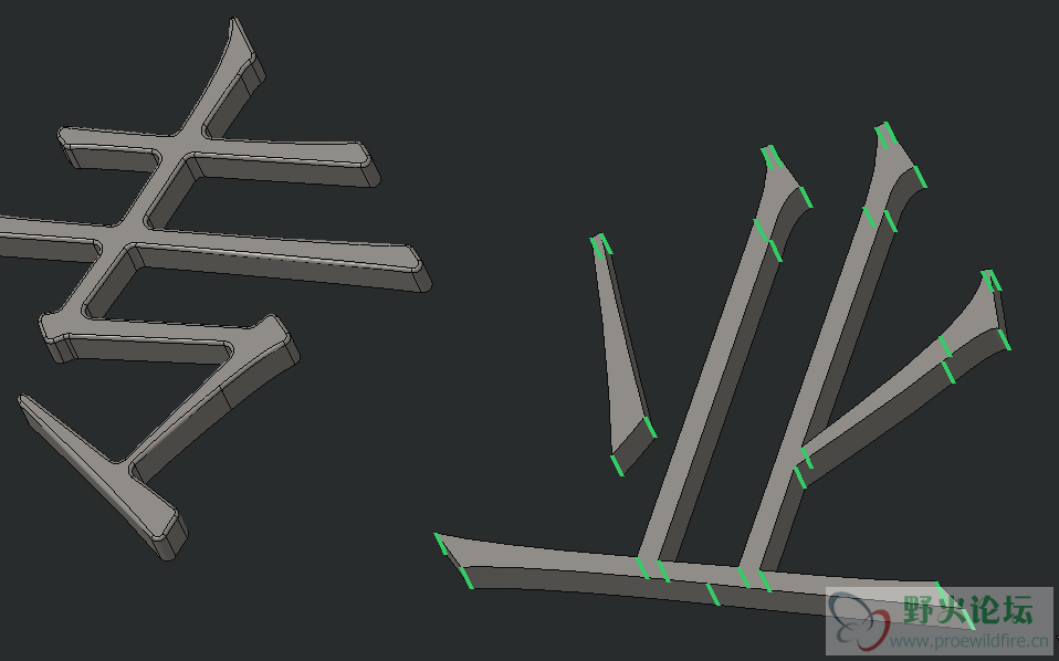

本人想做一块如下图的砖,
进行到最后,使用拉伸做了浮雕的字体,但是想显得有棱有角一些,倒圆角起来非常麻烦,效果还特别差,求助如何处理
这是目前本人做出的效果

发表于 2020-1-18 11:29 | 显示全部楼层

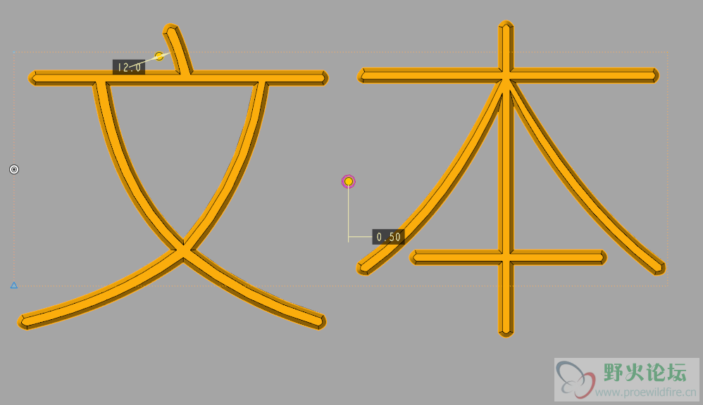

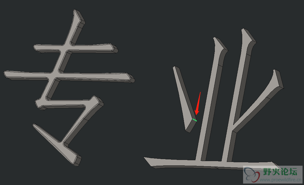

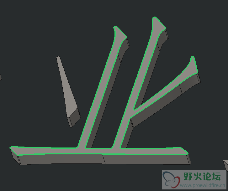

 楼主| 发表于 2020-1-18 13:27 | 显示全部楼层
coolc 发表于 2020-1-18 11:29
换个等线字体试试,或者拉伸的时候不想直上直下可以加点锥度
谢谢,按照的提示我使用了锥度,但遇到英文字母还有2个问题,用了锥度后红色区域内的字断了,二绿色的我还觉得上部锥度不够,有什么好的解决办法吗

发表于 2020-1-18 13:47 | 显示全部楼层
nezo 发表于 2020-1-18 13:27
谢谢,按照的提示我使用了锥度,但遇到英文字母还有2个问题,用了锥度后红色区域内的字断了,二绿色的 ...
红色部分断开是你锥度选的太大了,换个数值试试,绿色部分锥度不够? 或者你可以草绘出大致形状,然后投影出来再把细节的地方自己稍微调整下 QQ图片20200118134912.png

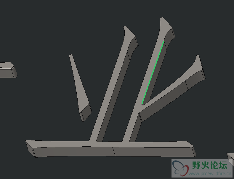

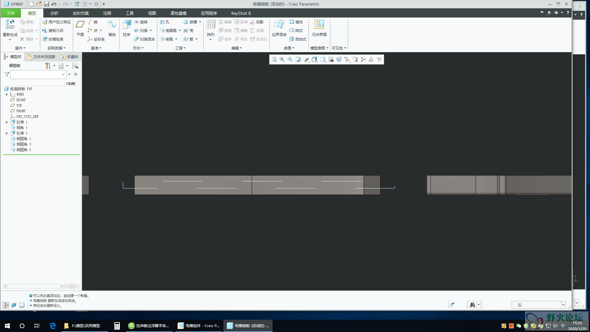

发表于 2020-1-20 16:17 | 显示全部楼层
一般这种字体倒圆角很恶心,字体不一样,倒圆角大小受到的限制很大,如果非要用倒圆角的方式使字体美观一些
我的做法是这样的,因为立体边会影响倒圆角的过渡效果,我都是先把立体边先倒圆,当然不倒应该也没问题,就是显着生硬一些
把模型视图调整到立体边的方向,然后鼠标左键从右下角向右上角框选,注意不要选择上下面的边
回到三维方向,可以看到边已经选好了然后正常倒圆角就行,如果失败,那就是有些边倒不了圆角,需要按CTRL+左键去除
然后点选任意一条边
按住shift然后鼠标移动到这条边链的终点,点左键,然后这条链就全选了,如果不能选取整个封闭的连,那就选倒数第二条,不让他封口,然后按住CTRL继续选一下就能选择整条边了
如果需要继续添加其他的边,那就按住CTRL+左键选另一条链的任意一边,然后松开再按住SHIFT选择这条链的终点边,点左键选取,你会发现你刚才选的变成绿色,前期选的变成红色,没关系,直接点倒圆角就行了
文字不同,倒圆角的大小也会受到影响
相互学习!相互帮助!共同进步!

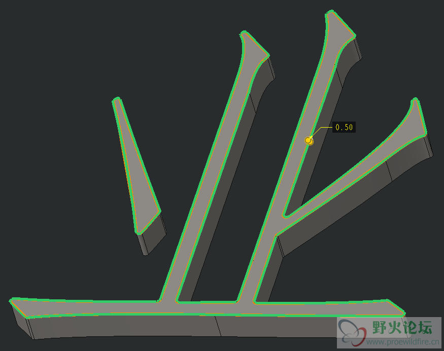

发表于 2020-1-21 14:23 | 显示全部楼层
楼上+1,补充一条,圆角大小不同的时候建议采用定长弦倒圆角,效果会均匀一些。
71
143
235

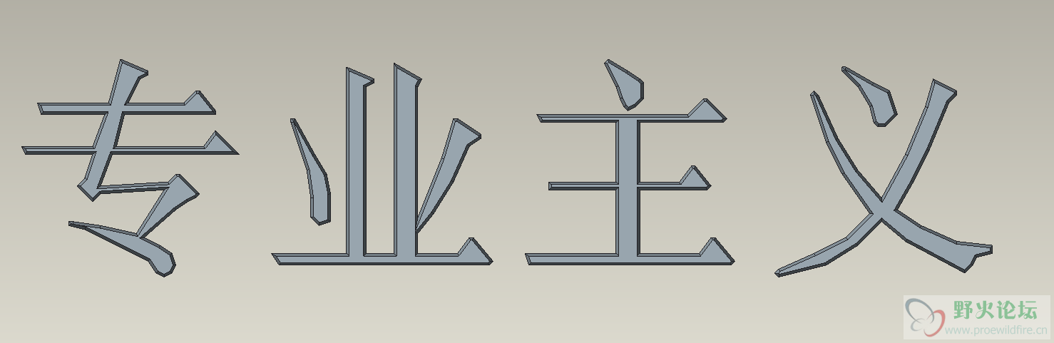

发表于 2020-1-22 11:16 | 显示全部楼层
只能做到这种程度了。。。
