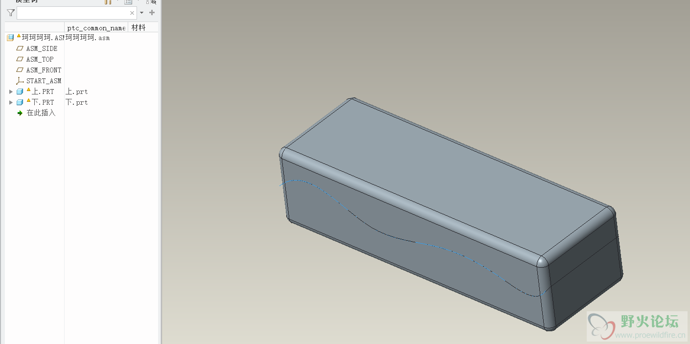

比如我现在设计这么一个箱子,想从平面处分离成盖子和箱体,目前我还是用笨方法复制2个,然后分别用拉伸切除,但修改的时候2个都要单独修改,或者用发布几何建立联系,有没有专门分离的功能

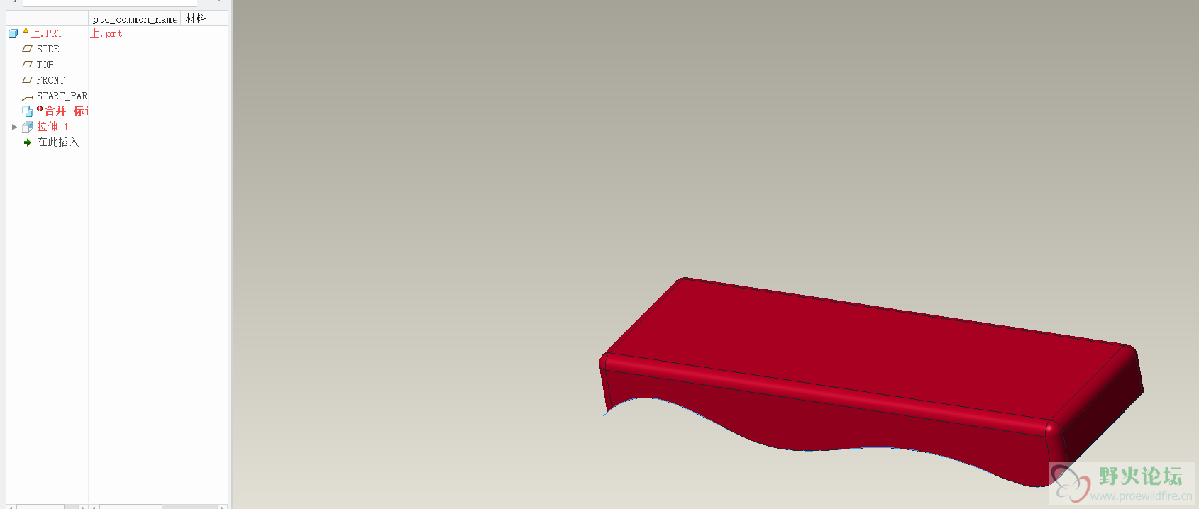

嗯,感谢,按里面说的已经做出来了,但是存在几个问题
我按里面说的,把原始的模型删掉,结果剩下2个模型都报错了

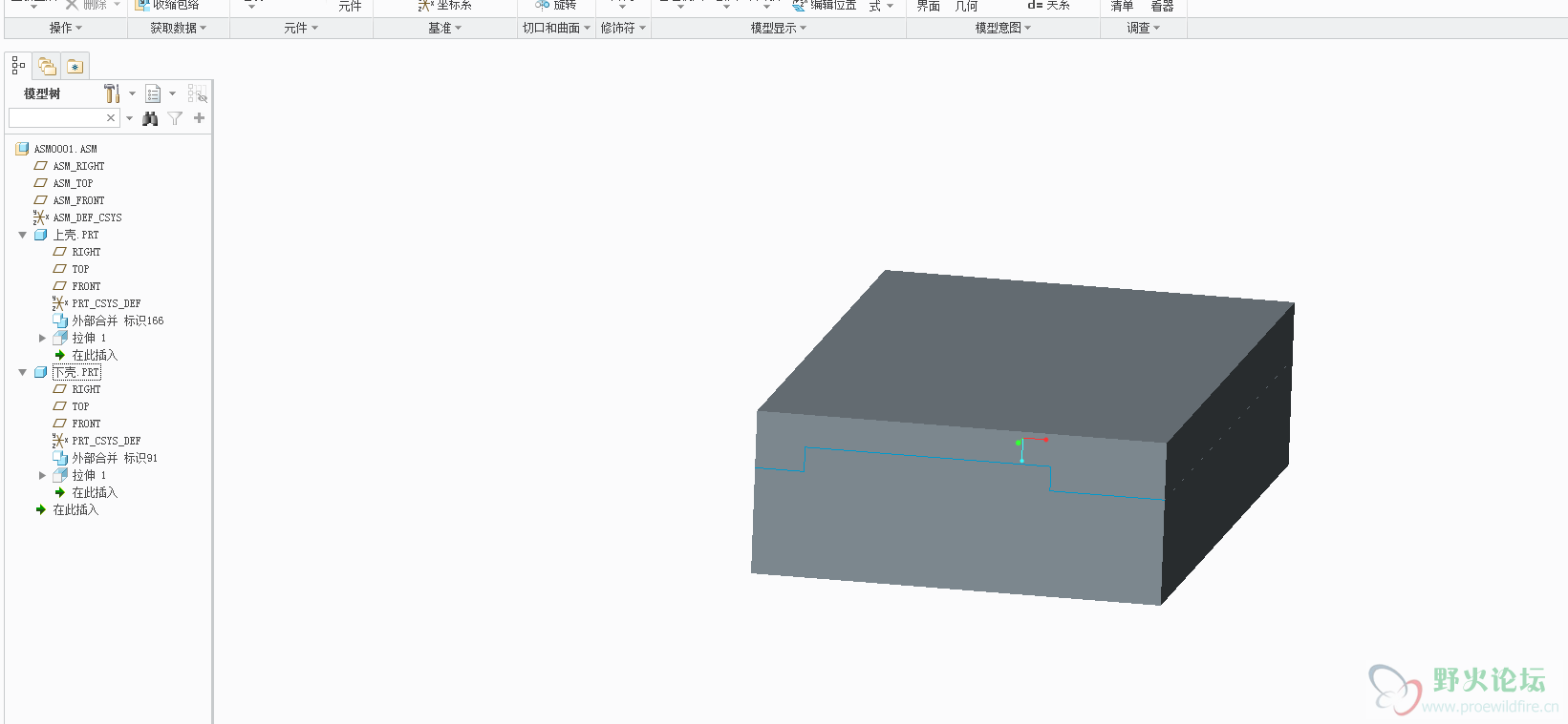

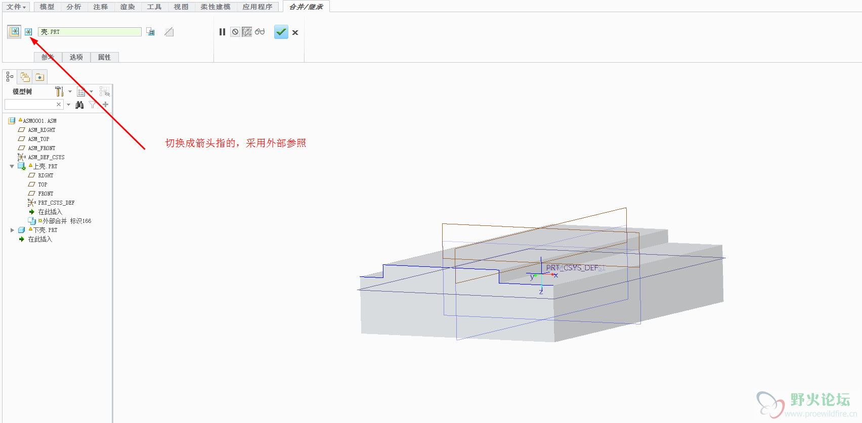

发表于 2020-1-17 13:53 | 显示全部楼层
如果组件中不保留壳就使用外部参照吧;
如果保留,就都可;
看图,有问题再探讨
图有点乱,不会整理,按1,2,3看吧

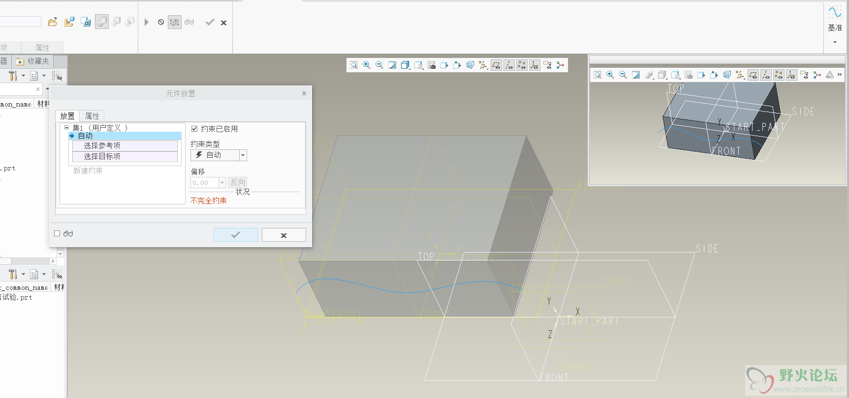

我选择外部参照,为啥出来这个。。。。我只是想继承方块啊
