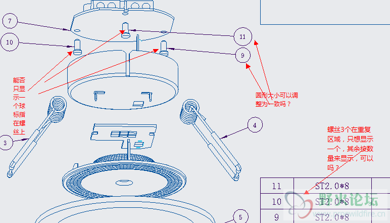

请大家帮忙看下;
    用重复区域做的 球形标注 有几个问题
1 螺丝有很多能否在重复区域就只有一个
2 球标圆的大小能否统一,不要有大有小
3 图元零件部分的重复的球标就只有一个,不要每个都标注(比如螺丝)
谢谢大家

发表于 2020-1-17 09:08 | 显示全部楼层
通过重复区域里的命令可以设置只显示一个的,球标大小可以采用符号的方式保证大小一致

 楼主| 发表于 2020-1-17 09:14 | 显示全部楼层
好的,谢谢,已经看到了;
表 -重复区域-选择表域-无多次重复 就可以将重复的只显示一个;
      但是现在我自定义了 &rqt,qty 数量 ,为什么显示不来,我再看看
52
 楼主| 发表于 2020-1-17 09:22 | 显示全部楼层
ahliyangjun 发表于 2020-1-17 09:14
好的,谢谢,已经看到了;
      但是 ...
关于显示BOM中数量的问题
  &rqt,qty时,需要点表-重复区域-更新表格,就可以显示了

 楼主| 发表于 2020-1-17 14:29 | 显示全部楼层
ahliyangjun 发表于 2020-1-17 14:27
上述问题,已经解决。
关于球标重复区域自动生成的球标排列顺序的调整
   通过选择重复区域-固定索引-选择重复区域-点击调整的重复区域内的行数-输入需要调整的球标数-重复做直达到达所需的-完成-生成
52
 楼主| 发表于 2020-1-17 14:34 | 显示全部楼层
关于球标改变 箭头位置的做法;
  点击球标-右键点击-编辑连接-点选需要放置的位置,此时箭头处于想要的位置。
