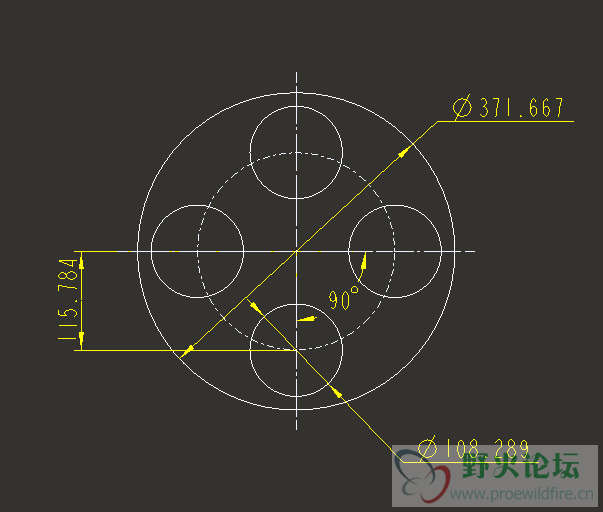

RT,我们零件设计一般都是整数尺寸,但是当我拖动箭头修改时,常出现小数点后面3位,实际生产只到整数位就可以,有没有办法精度只在整数位浮动,不产生后面小数点

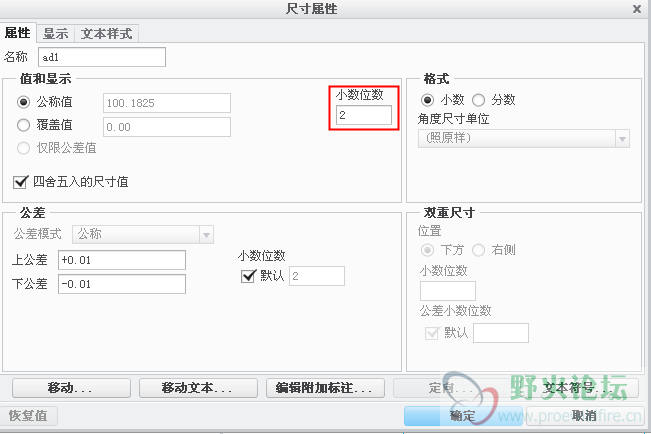

首先,你绘图的时候,就输入整数值,标注就不会出现小数了
其次,双击标注文字,出现对话框,改变小数位数就行了

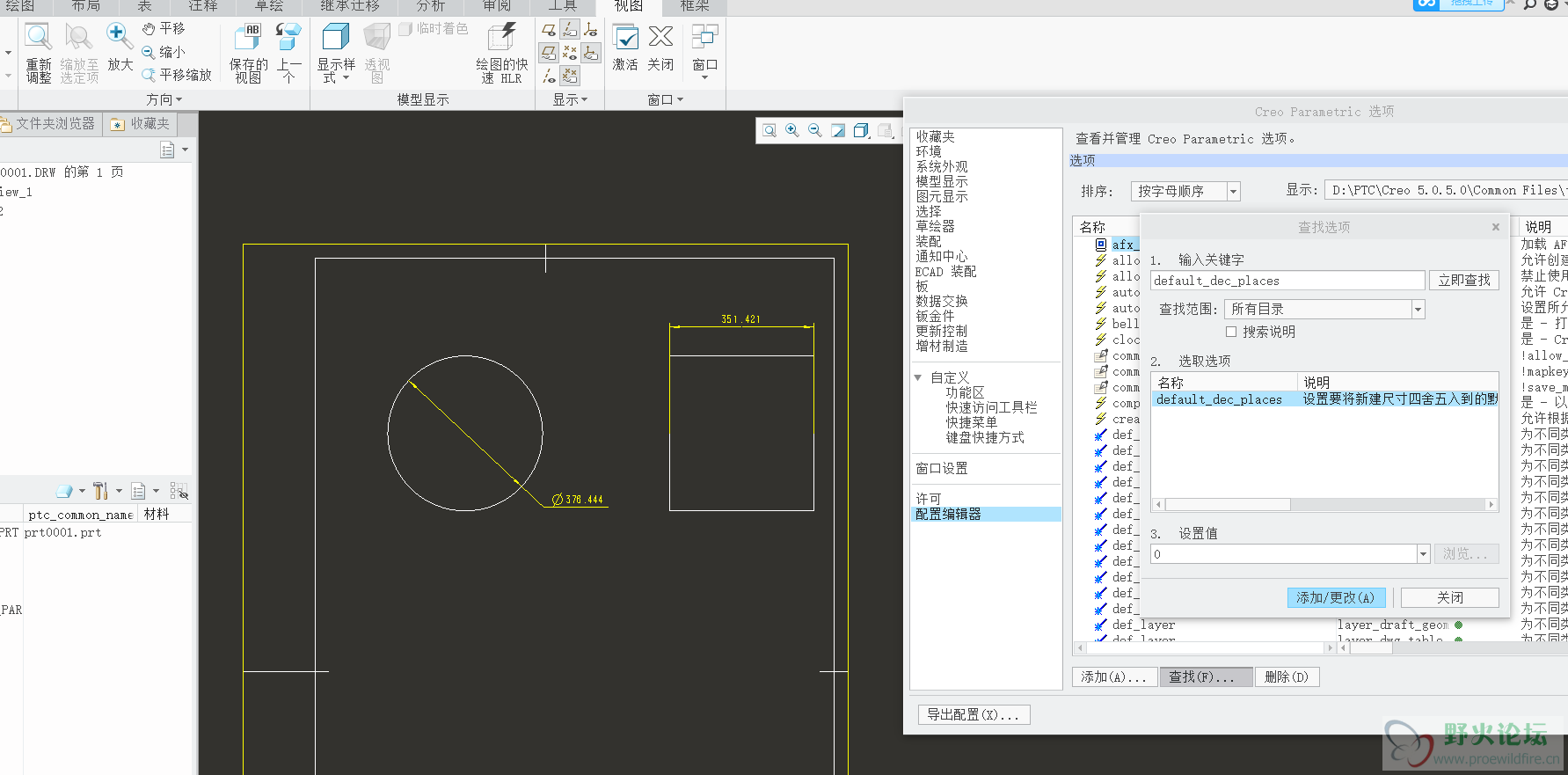

在配置里面设置
发表于 2020-1-16 16:27 | 显示全部楼层
步骤:文件--选项--配置编辑器--添加--在选项名称输入default_dec_places 选项值输入0--确定--是--确定
重启CREO完成

额,感谢,但是按你的设置后没什么效果呀,重启软件了已经,不过高度方面可以达到小数点后面1位的精度(之前是3位精度),但是草绘的尺寸如果是拖动的话还是3位精度

拖动就是指:在三维模式下通过拖动小箭头修改尺寸,但是默认的精度太高了,我只要显示到整数就可以,有时候改设计手动拖动比改尺寸要直观,但是后面要是手动把尺寸都改成整数那工作量就大了呀

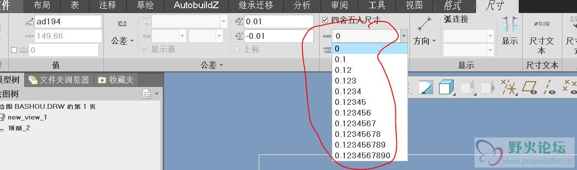

哎。。。唯一的办法就是在工程图里设置精度,然后修改3D模型的时候能达到0小数点的效果,如果有办法默认0小数点就好了
