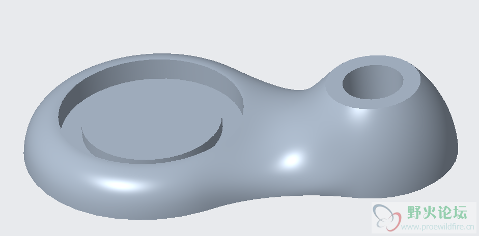

如图,曲面1和曲面2与中间的接顺面交接处痕迹明显,就像曲面之间倒了个角似的,哪位高手指教一下在下,用什么方法(接顺面边界线怎么处理)把曲面1和2接顺了。下附STP附件 prt0005-6-2.rar (17.91 KB, 下载次数: 184)

发表于 2020-1-15 15:50 | 显示全部楼层
有STP档,也有CREO5.0的原档。

发表于 2020-1-16 08:45 | 显示全部楼层
Jon1 发表于 2020-1-15 15:50
有STP档,也有CREO5.0的原档。
大哥,那个移除1怎么做出来的?我做不出来
227
321
发表于 2020-1-16 09:20 | 显示全部楼层
直接移除呀,移除不了直接拉伸切掉就好啦

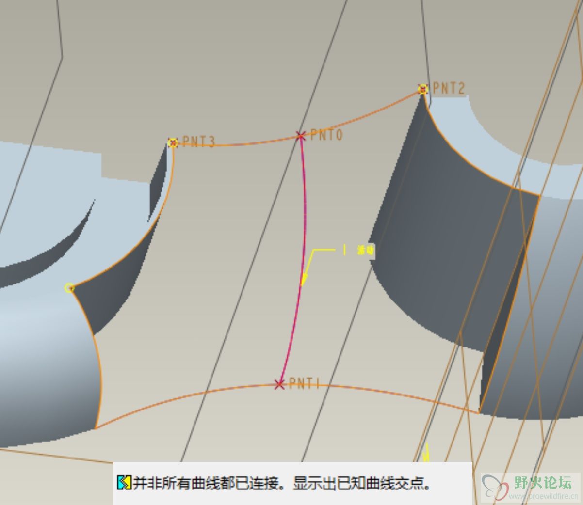

 楼主| 发表于 2020-1-16 11:19 | 显示全部楼层
我照你的目录树建,构建的样条线,提示 “并非所有曲线都已连接。显示出已知曲线交点。”,这个是什么原因?构建不了曲面

发表于 2020-1-16 11:37 | 显示全部楼层
这个曲面扫描多好做呀。

发表于 2020-1-17 23:09 | 显示全部楼层
idiot8120 发表于 2020-1-16 09:24
兄弟,这个有什么窍门,指导一下
把相切改为曲率试试
