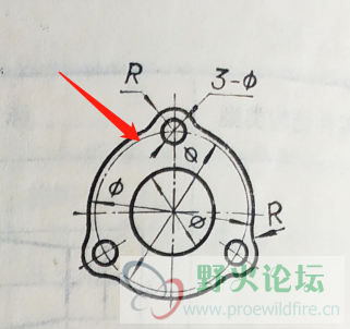

RT,一般生成的三视图里是没有构造线的
243
281
发表于 2020-1-14 11:09 | 显示全部楼层
1,可以通过显示注释的方式显示
2,可以草绘后,修改草绘线型

发表于 2020-1-14 11:38 | 显示全部楼层
建模习惯的问题!孔放置类型 直径,阵列类型 轴  。这样出图所有东西自动都有了!

发表于 2020-1-14 12:30 | 显示全部楼层
圓孔若為陣列產生的,在工程圖顯示中心線時就可以直接選取了

发表于 2020-1-14 12:53 | 显示全部楼层
线形改为控制线

发表于 2020-1-14 15:55 | 显示全部楼层
1.图示线,不是构造线是中心线。
2.以上方法之外也可以通过修饰草绘实现。

 楼主| 发表于 2020-1-14 16:31 | 显示全部楼层
额,我这种是纯草绘出来的,怎么弄出来呢

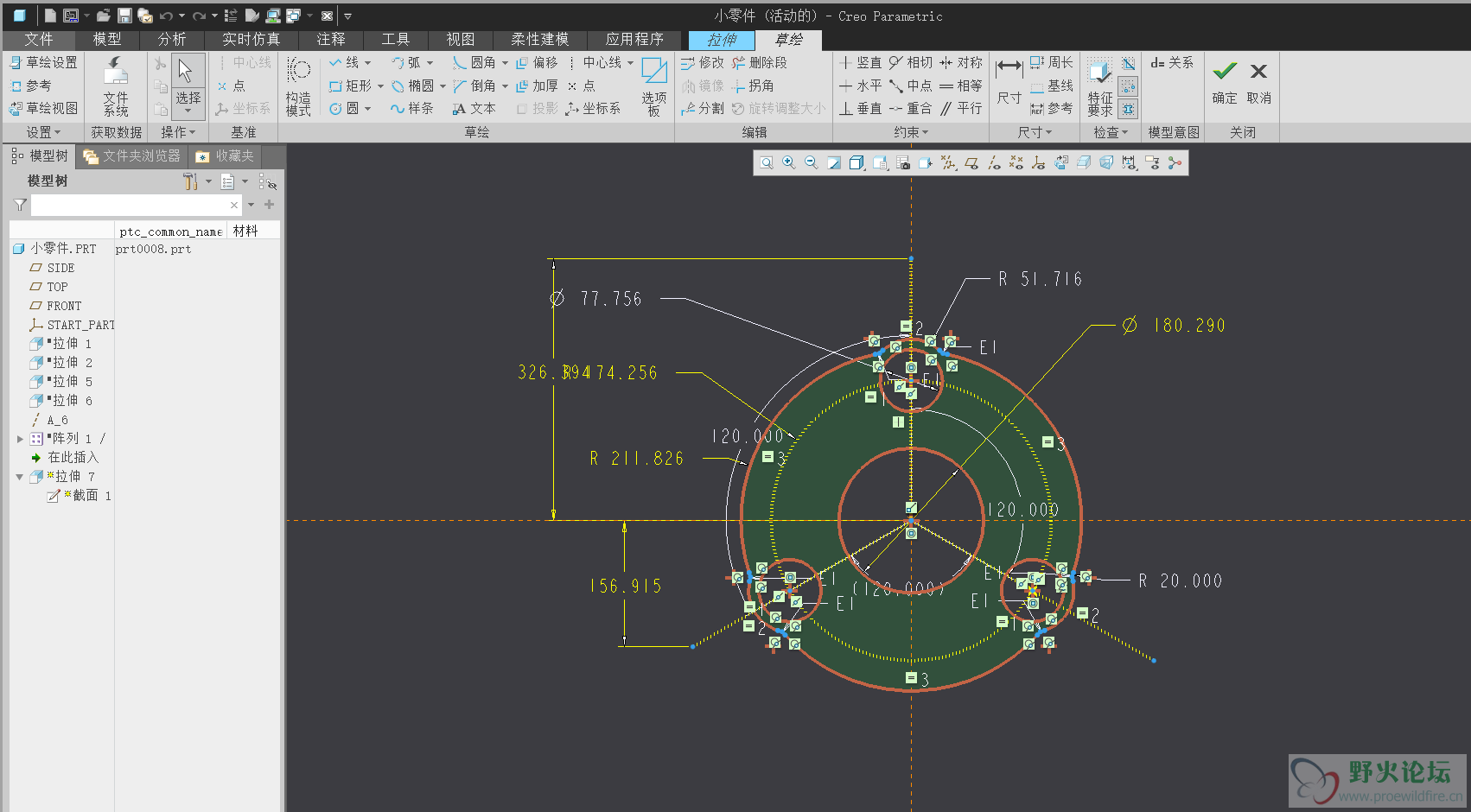

 楼主| 发表于 2020-1-14 17:19 | 显示全部楼层
能不能截图看下,这个功能在哪。。。
923
1045
发表于 2020-1-14 18:10 | 显示全部楼层
可以的
972
1302
发表于 2020-1-14 18:11 | 显示全部楼层
在工程图中草绘圆,
