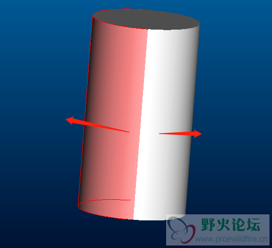

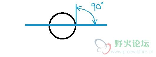

如图,proe画的一个圆柱,如果从中间这样分型,会不会拉模?

拉模与否在于你的拔模斜度大小,
拔模分析一下即可知道是否会拉模

发表于 2020-1-13 20:48 | 显示全部楼层
不会,这种情况工艺要注意。型腔做一点,合起来抛光后线割一刀。搞定.

就是一个圆柱,两边分型,不是上下分。上面贴有拔模分析的图。疑问就是,理论上不应该拉模的,但拔模分析出来就是拉模。

发表于 2020-1-14 08:25 | 显示全部楼层
理论上,越靠近合模线的位置斜度越小,直至斜度为0,所以分析出来才会那样。另外分析的时候可以把斜度设为0.01,将颜色比例显示为3视图比较直观(模型只会显示正斜度颜色,直身位颜色,负斜度颜色)
