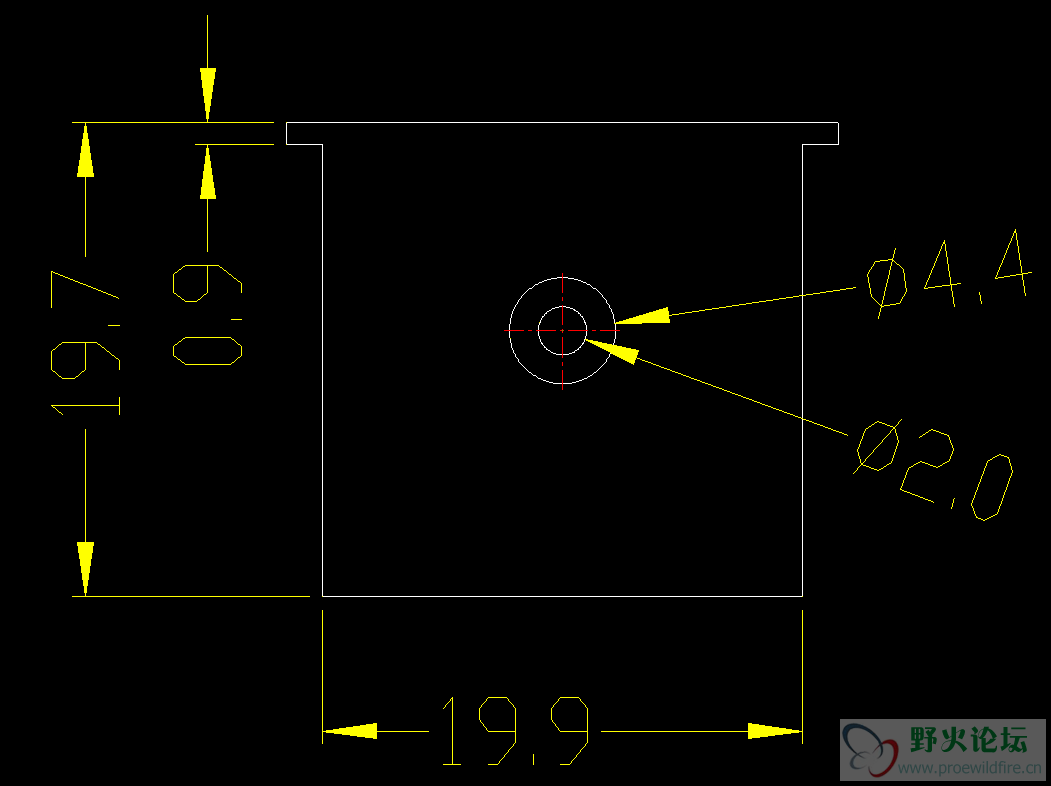

如何把标注的尺寸的标注线和文本颜色分开成两种不同的颜色,如图都是黄色的
71
发表于 2020-1-14 08:08 | 显示全部楼层
croe好像不行,只能一起改变

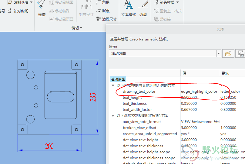

发表于 2020-1-14 09:24 | 显示全部楼层
配置中加入红笔画的部分
配置中加入红笔画的部分
配置中加入红笔画的部分

发表于 2020-2-3 11:43 | 显示全部楼层
楼主是creo哪个版本,我刚试了,creo2.0不行,好像没有这个参数项。
67
83
发表于 2020-2-7 21:17 | 显示全部楼层
edge_highlight_color这个就代表是红色的吗?那如果要蓝色的呢?
