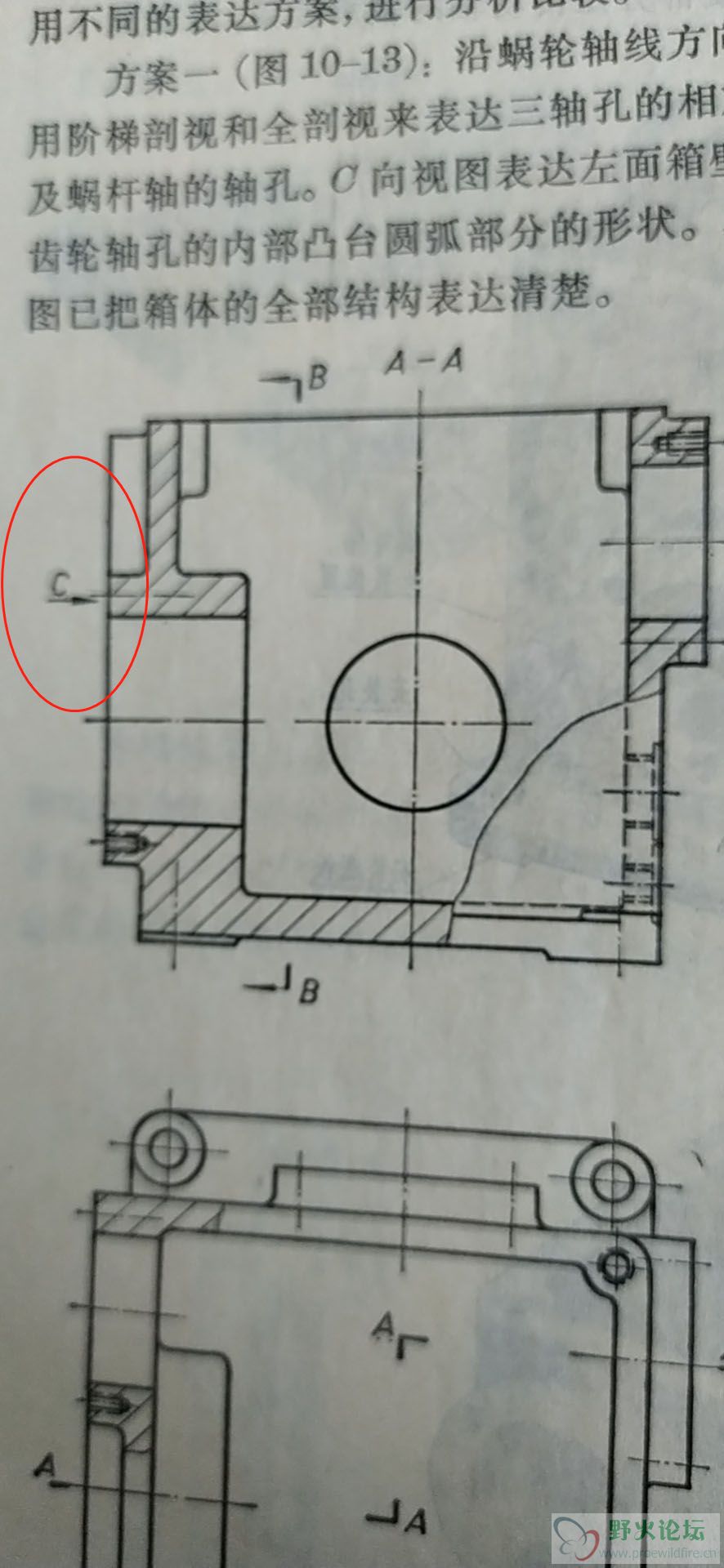

RT,这C方向的箭头和视图怎么在工程图实现

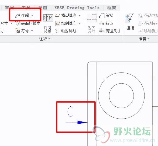

发表于 2020-1-13 16:11 | 显示全部楼层
图像 1.jpg 用注解可以满足你的要求

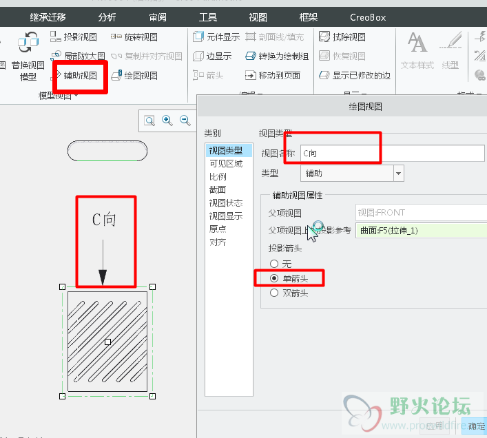

发表于 2020-1-14 10:19 | 显示全部楼层
辅助视图了解下

发表于 2020-1-14 16:10 | 显示全部楼层
从论坛里下载一个自定义符号库,一般都会有"→"向视图符号。

发表于 2020-1-15 09:33 | 显示全部楼层
辅助视图
