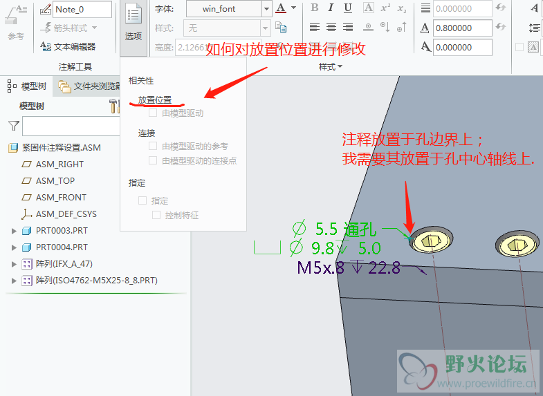

紧固件生成的两个零件的孔;如何将孔注释放置位置进行修改;需要将注释由孔边界上修改至孔中心轴线上.
我想通过孔注释文件应用到工程图标注中,这样就能很方便的出图了.

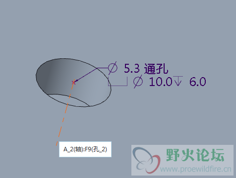

 楼主| 发表于 2020-1-12 16:08 | 显示全部楼层
改成这样,注释标注在轴线上

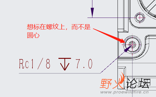

顶上去,我也想知道怎么改这个,但是我想在工程图里,箭头不标在圆心,而是外圆

我的工程图都是自动标在边上的,你是怎么标在圆心的?

楼主,找到自动化的方法了吗,我也遇到了同样的问题(我很好奇为啥大伙不觉得这是个问题)

关于这个的话,只要把注解指向的对象改成外圆周就可以,现在的问题是如何自动地生成在外圆周上。以及,自动生成的注释的引线好像是怼在文本上的形式,不知道能不能直接生成为下划线形式
