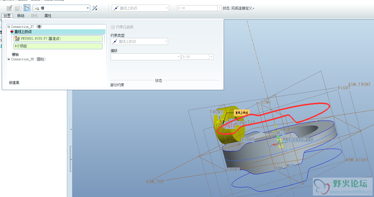

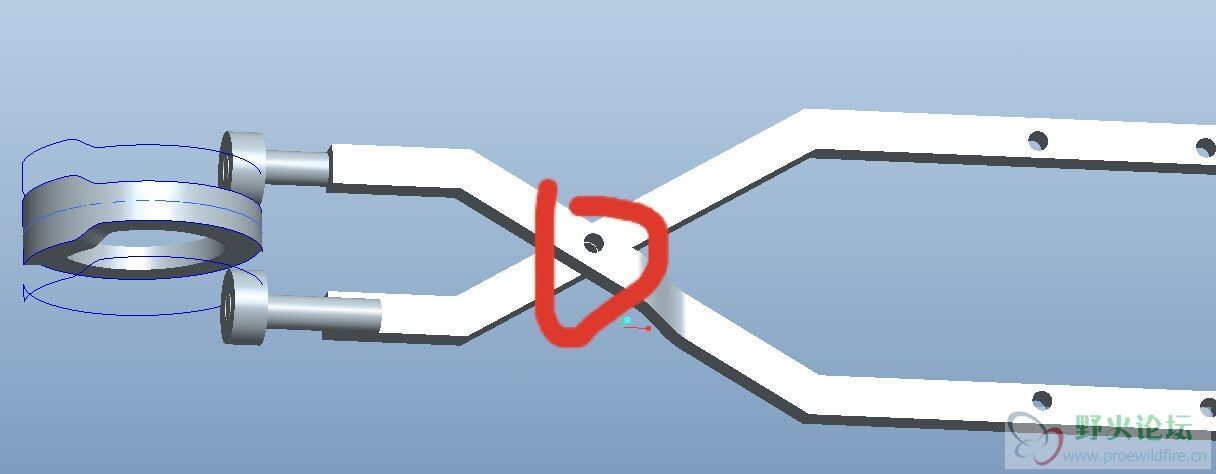

总之想实现的运动是凸轮转动带动轴承在凸轮上滚动,要保证上下两个轴承同时滚动,凸轮凹凸不平,通过轴承使得最后一张图上的两个杆件张开闭合,求助大佬帮帮忙,这个有点复杂,自己是在搞不定。

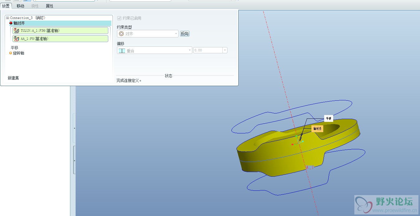

凸轮用的是销钉连接,也不知道是不是应该这样定义

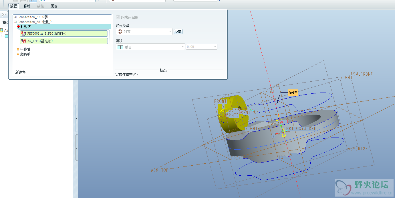

这个圆柱体当做轴承,用槽连接和圆柱连接
这个圆柱体当做轴承,用槽连接和圆柱连接
保证能够按照上下两条线在上面滚动
保证能够按照上下两条线在上面滚动
这个地方用的是销钉连接
这个地方用的是销钉连接

 楼主| 发表于 2020-1-11 13:12 | 显示全部楼层
上下两个怎样能够保同时运动呢

发表于 2020-1-11 14:15 | 显示全部楼层
这个机构可以试试用凸轮约束定义,不要勾选启用升离选项。
