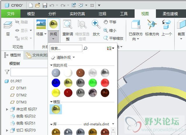

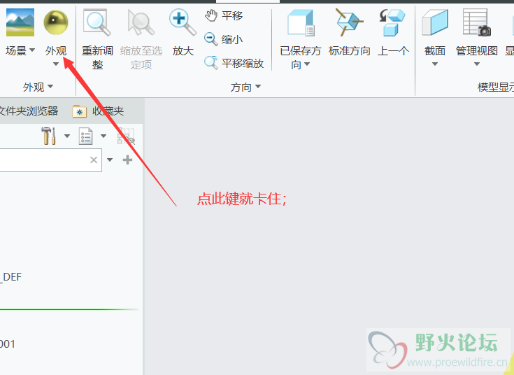

CREO6.0 点渲染 就卡住了
    给零件加一下颜色立马就 打转圈,处于卡住状态
电脑是台式的 I5 3.2GHZ 8G内存 配置是否有问题吗?  WINDOWS7 系统
请问哪位知道怎么回事
谢谢

发表于 2020-1-10 21:09 | 显示全部楼层
我的也是I5, 16G,win10,creo 6.0 测试没问题的

发表于 2020-1-11 00:20 | 显示全部楼层
I5 8G win10,creo6.0没问题鸭。

发表于 2020-1-11 10:19 | 显示全部楼层
将电脑虚拟内存设高一点试试

 楼主| 发表于 2020-1-11 16:58 | 显示全部楼层
谢谢各位,已经解决,升级显卡驱动就可以了
