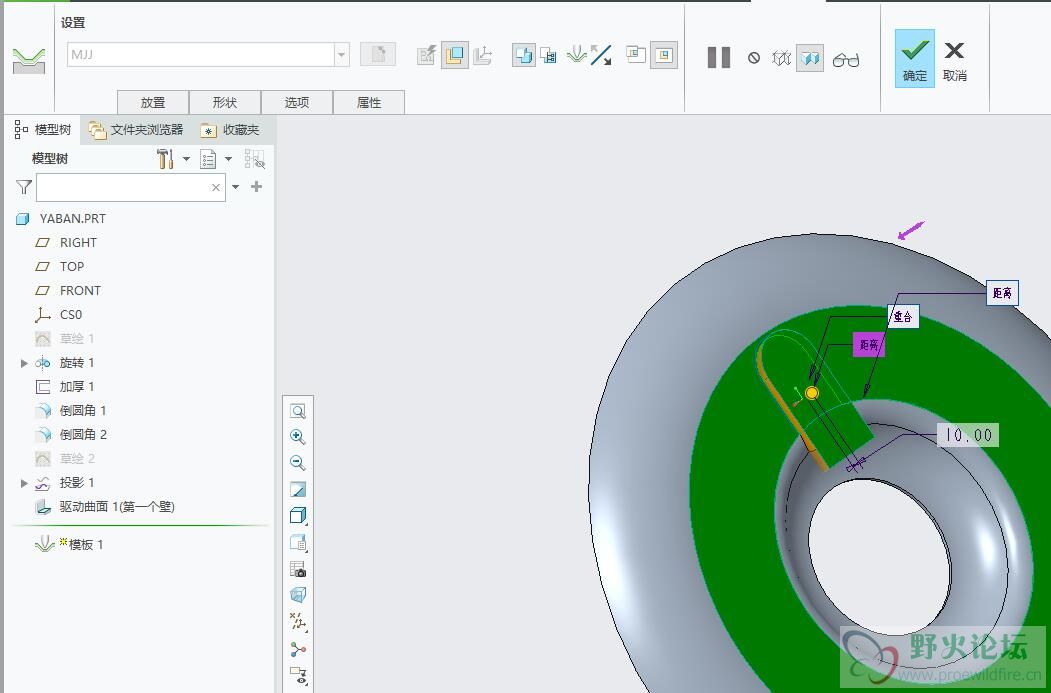

刚刚接触proe 5.0不知这种冲压 折弯件有些特征如何快速建模

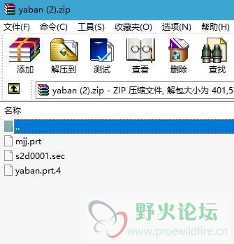

yaban.zip (156.65 KB, 下载次数: 5)

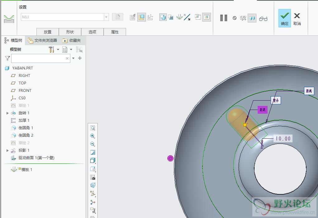

用CREO 6.0做的, 不知道5.0用的了么?没有低版本的

后来用凸模工具做成功了现在卡在 撕裂特征上。。。
