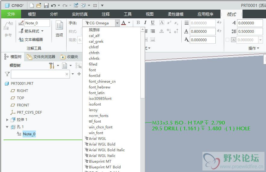

自定义了螺纹孔注释,但是中文注释显示有问题。图中显示问题文字为“通孔”
“通孔”显示问题
“通孔”显示问题

 楼主| 发表于 2020-1-10 11:57 | 显示全部楼层
应该在配置文件中如何设置可显示中文?

发表于 2020-1-10 13:42 | 显示全部楼层
设置下menu_translation 改成BOTH试试
发表于 2020-1-10 20:59 | 显示全部楼层
你换个字体试下呢

发表于 2020-1-11 11:47 | 显示全部楼层
更换字体

 楼主| 发表于 2020-1-11 16:37 | 显示全部楼层
@野火@箫鼓醉
哪个参数更换字体?
发表于 2020-1-12 10:44 | 显示全部楼层
你先单独改这个注释,能正常显示了再改选项

 楼主| 发表于 2020-1-13 16:50 | 显示全部楼层
好的,解决了.感谢老大
