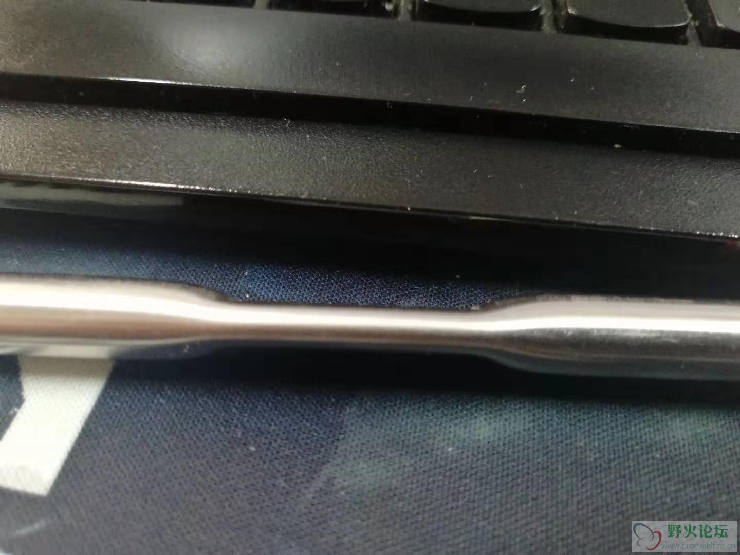

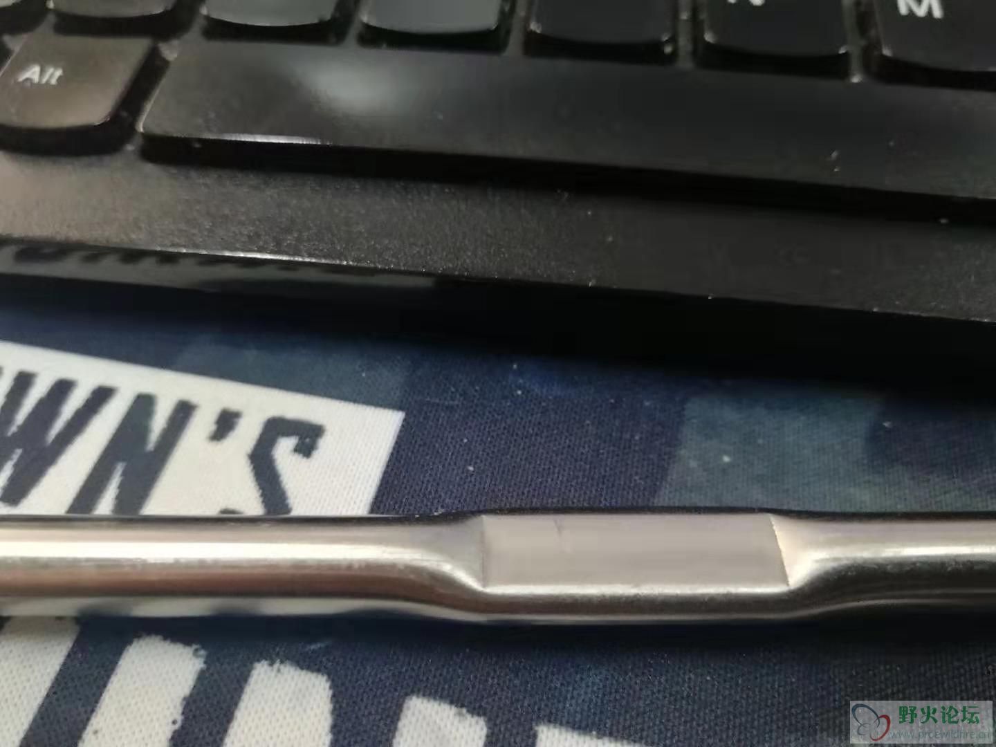

[求助] 下面的这种结构怎么画,被压扁的是个管体

发表于 2020-1-10 11:01 | 显示全部楼层 |阅读模式
如题,有会的大佬帮帮忙,谢谢!

发表于 2020-1-10 11:29 | 显示全部楼层
混合啊  这个好做

 楼主| 发表于 2020-1-10 11:35 | 显示全部楼层
wanlirn 发表于 2020-1-10 11:29
混合啊  这个好做
混合应该不是最佳解决方案吧?最好是能用钣金的方法做出来

发表于 2020-1-10 11:54 | 显示全部楼层
VSS扫描应该也可以的

发表于 2020-1-14 14:28 | 显示全部楼层
用模具压

发表于 2020-3-1 15:53 | 显示全部楼层
混合才简单呢 钣金的话你要先创建平面大小的刀具 再用成型命令压
