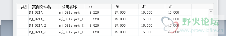

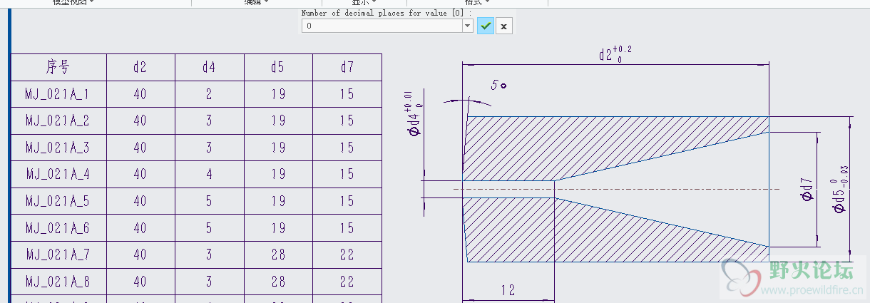

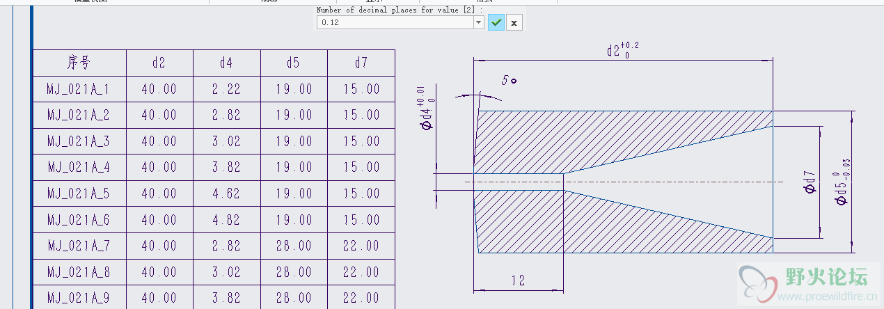

各位大佬:
    我用Creo出带有族表零件的工程图,在零件尺寸表里面,小数点后续零消除不了,在小数取位对话框里取整数时,不能满足小数点要求。但是取两位小数时,整数后面的小数点和零又看着不爽。不知各位有啥好办法,求教了。
    上图
发表于 2020-1-10 21:15 | 显示全部楼层
试下这个里面说的选项 lead_trail_zeros
英制尺寸小数不显示小数点前面的零
http://www.proewildfire.cn/thread-63836-1-1.html
