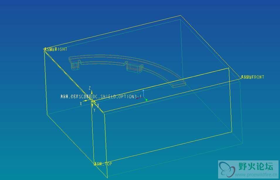

小弟有个疑问,这个产品做个仿形治具可以放得下去而又不至于凸出治具以外,有点小困惑:1.装配模式下的切除,但是切除以后是完全贴合的并没有间隙,而且治具不能完全包裹产品,总要漏出一点才能切;那么切除后间隙怎么设置?2.我如果复制外曲面,在零件模式下下一步怎么做呢?;以上两个疑问,还望大神能指点一下,最好能发个PRT档,CREO3.0以下版本我可以打开看下过程;感谢。

发表于 2020-1-9 12:42 | 显示全部楼层
不知道什么不是你要的效果

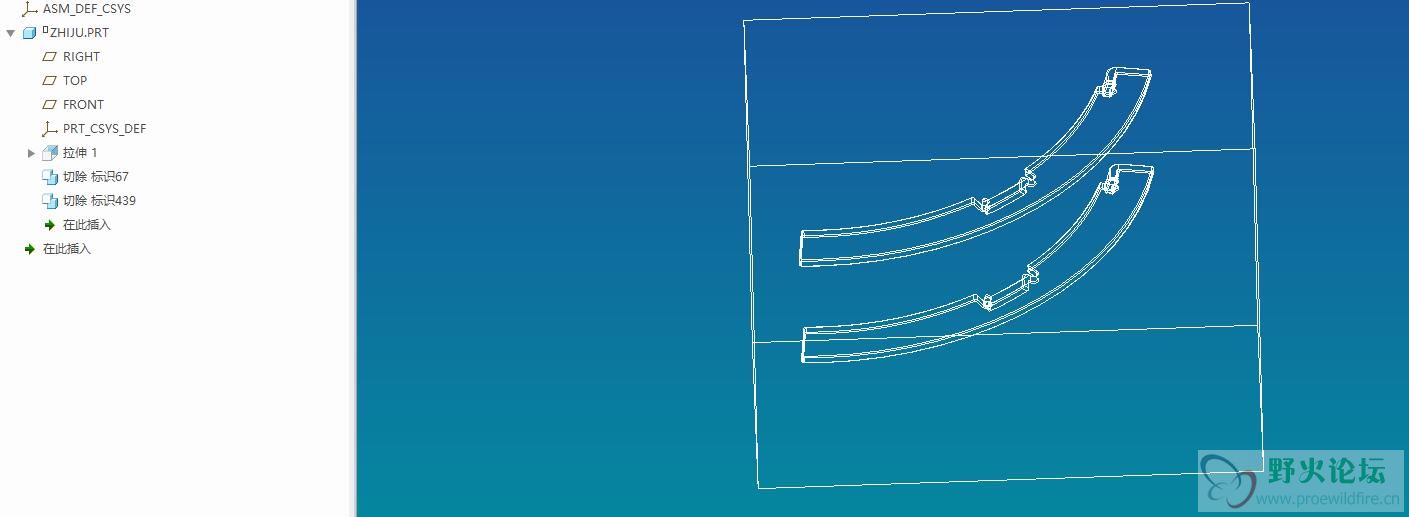

发表于 2020-1-10 09:04 | 显示全部楼层
如果是在里面的话可能就不是很方便需要把圆角给干掉就方便后面操作如果是在表面上的话直接用合并继承J就可以了 如下图所示

 楼主| 发表于 2020-1-10 14:05 | 显示全部楼层
liufeng104 发表于 2020-1-10 09:04
如果是在里面的话可能就不是很方便需要把圆角给干掉就方便后面操作如果是在表面上的话直接用合并继承J就可 ...
你的意思我懂,但文件我打不开,可能版本太高;我尝试了复制外曲面,零件模式下延伸外边缘,而后拉伸一实体;实体化切掉。成功了。

120
 楼主| 发表于 2020-1-10 14:06 | 显示全部楼层
kusoray 发表于 2020-1-9 12:42
不知道什么不是你要的效果
我昨天尝试复制外曲面,零件模式下延伸外边缘,而后拉伸一实体;实体化切掉。

发表于 2020-1-10 14:36 | 显示全部楼层
15506258783 发表于 2020-1-10 14:05
你的意思我懂,但文件我打不开,可能版本太高;我尝试了复制外曲面,零件模式下延伸外边缘,而后拉伸一实 ...
现阶段和现在只有这种方法可以用其他方法都太复杂了,这个方唯一不方便的,就是确定了不方便更改
