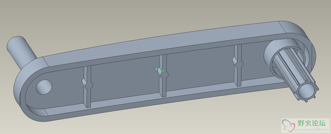

请问这样做筋有什么好处吗,为什么中间还加个圆

加强这个结构,应该是怕这个材料太脆乐容易断, 看看是不是还有其他的搭配扣在一起的

中间的○是模具的顶针位置

如果是顶针位置,在模型上不做圆出来也不影响吧

对产品没影响,中间再加个横筋都可以,

中间圆是顶针来的 顶针少难顶出

说明画产品图的工程师对模具比较了解

如图这种筋位有什么用,影响走胶和变形。为什么不是垂直方向的
