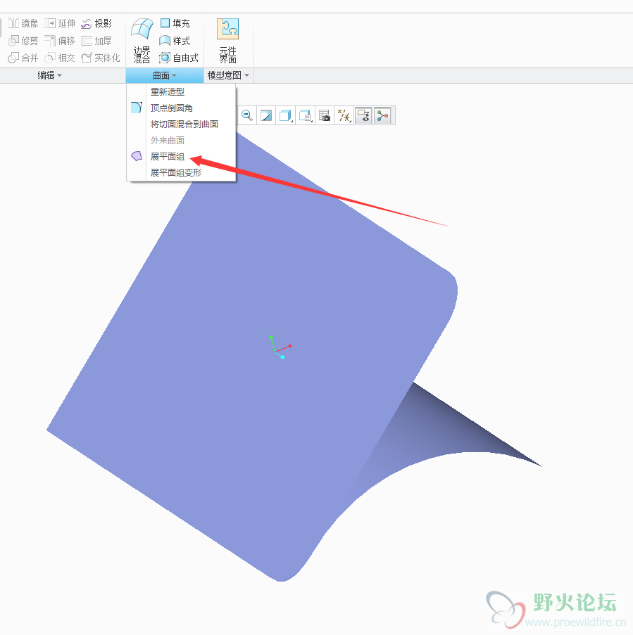

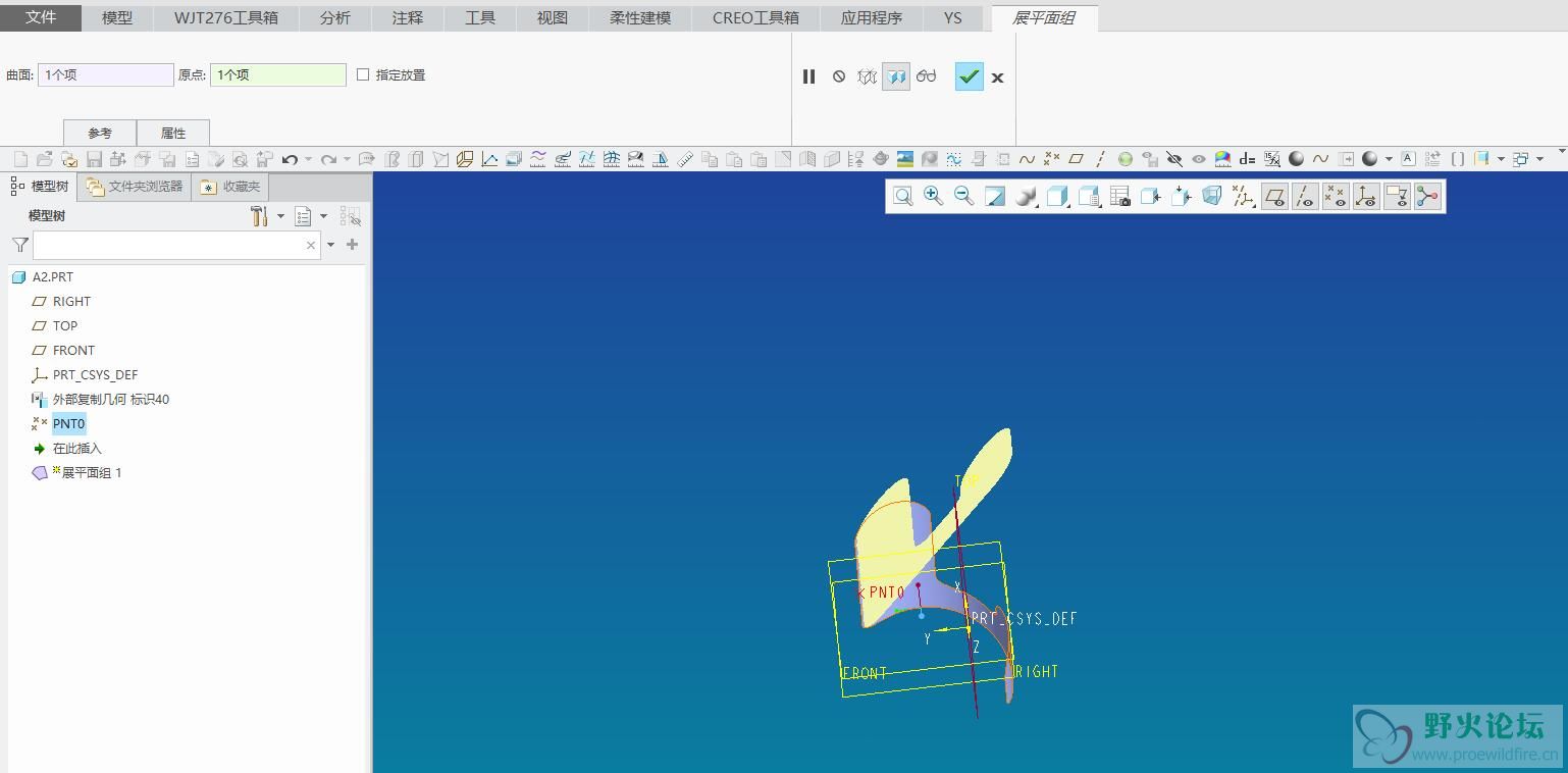

发表于 2020-1-8 11:40 | 显示全部楼层
你的版本我的creo3.0打不开,随便画一个展开
用曲面 展平面组 即可
501
687
发表于 2020-1-8 12:01 | 显示全部楼层
如下图所示展平面组即可
