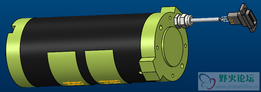

        小弟有一个问题,比如一个电机(自带线+插头),在不同的使用场合下,电机固定后,插头的位置不同,请问有什么办法时插头能够随着实际使用位置变化吗? (类似于 将插头的装配约束作为flexible)

挠性装配

做成组件,插头和电机之间用线缆模块做成线缆,能任意配合装配位置变形。
