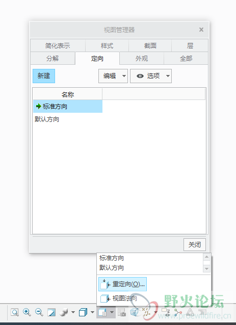

导入stp格式就不像打开新建的模板零件一样有三个基准平面和六个定向视图。如果我打开stp我只需要拉到基准坐标后按“平面”命令就能自动生成3个平面,但是我基准坐标是不变的为什么不能自动生成6个标准的定向视图呢?

我用的方法是新建一个组件,把导入的文件装配到新建的组件下面。不知道还有没有别的更好的办法

首先做一个自己常用的零件模板啊...打开的时候勾选使用模板就好了

新建一个零件,插入,数据共享,自文件

冰盒子有批量自动创建定向视图,可以了解一下
