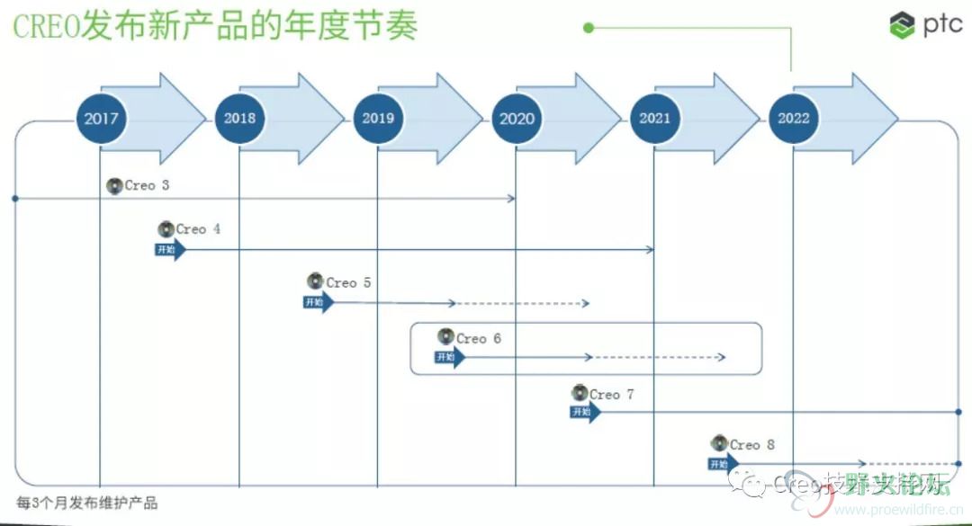

按照PTC的产品路线图,Creo7.0将在2020年3月份发布。而且Creo7.0将是一个维护支持周期较长的版本,毕竟会有很多新功能加入。
(图片来自2018 PTC Forum)
根据去年PTC Forum中PTC对Creo未来规划的分享以及今年PTC Liveworx的一些消息,我们可以知晓Creo7.0将会实装的一些新功能,今天我们来解读一下这些重磅的新功能!关于去年PTC Forum的信息可以参考以下文章:2018 PTC Forum中国参会总结。

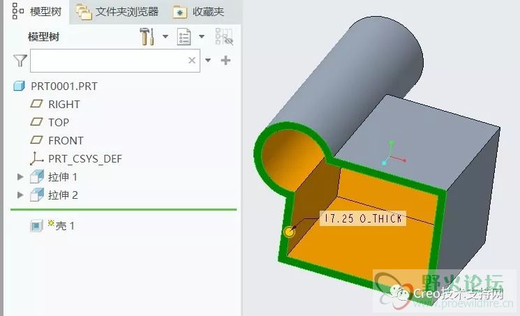

其实在2018 PTC Forum上PTC专家就说多实体设计可能会在Creo6.0上出现,但目前Creo6.0的维护版本上并没有此功能,不排除后续维护版本增加此功能的可能性。在Creo7.0上,目前的消息是会实装。那多实体设计到底是什么?他到底有什么用呢?
简言之,多实体就是在一个零件中可以存在多个实体。这些实体可以独立完成某些操作,比如抽壳、赋予材料等等。
在Creo(Pro/E)中,如果建模时两个实体特征相交,那他们最终会变成一个实体,我们给这个实体抽壳或定义材料只能整体进行。而且我们也很难把他们的相交区域单独取出来。
但多实体可以。我们把上图中的模型做成多实体,就可以单独对圆柱进行抽壳,赋予不同的材料,也可以很轻松的把他们相交的区域取出来。Solidworks支持多实体建模,我们可以来看一下它里面的建模结果。

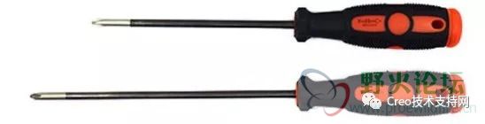

可以看出,多实体设计可以很好的解决一些常见的问题。比如我们设计螺丝刀作为工具,用它进行装配和维修验证。我们更希望这是一个零件而非装配。因为装配的管理涉及到子件的编码,这让人很烦。在现有版本中我们很难定义材料从而获取准确的重量,但如果有了多实体设计,这就很简单了。
需要注意的是,多实体无法代替装配,还是要根据实际需求来定义。

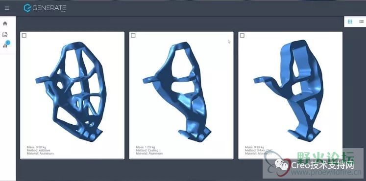

2、创成式设计(Generative Design)
创成式设计,又称生成式设计,它是运用AI技术,根据我们输入的条件自动生成最优的模型结果。这听起来很像拓扑优化,但两者其实并不相同。这里有一篇文章来阐述他们的区别,但是英文的,有兴趣可以自己去查看(https://www.ptc.com/en/product-l ... e-generative-design),在此摘出关键信息:拓扑优化收敛于单个解决方案,该解决方案仅基于一次一个解决方案的功能目标、约束和负载求解。创成式设计同时产生多个解决方案,根据功能和非工程需求聚合在可能的最佳解决方案集上。
PTC的创成式设计是通过收购Frustum公司吸收转化的,该公司的代表产品就是创成式设计云平台。由于创成式设计需要进行大量运算,对计算机的要求非常高,所以一般需要通过云计算。Creo7.0中的创成式设计也会基于云来计算。
上图为创成式设计的结果图,请注意图中代表了三种加工方式的最优解决方案,分别是增材制造、铸造和3轴数控加工,可见Creo7.0中的创成式设计可以根据加工手段同时分别提供最优解决方案。反观拓扑优化,只能生成一种结果,且往往不考虑制造因素。
关于创成式设计的操作可以观看以下官方的视频,以下视频应该是Frustum公司云平台的视频,在Creo7.0中会集成到Creo的界面中:

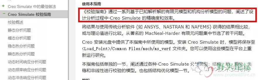

但这不是最重磅的,PTC的野心显然更大一些。自“古”以来,三维CAD软件中的仿真功能都非常鸡肋,存在感很弱。大家对这些功能质疑声很大,特别是仿真结果的准确性。以至于我们在Creo的帮助文件中可以看到PTC使用自己仿真功能针对标准物理模型的准确度对比。仿佛在告诉大家:你看,还是很准的嘛!
PTC与Ansys合作后,可以借助Ansys的一些仿真手段来增强自身仿真软件的精确度和效率。在Creo Simulation Live上我们看到了极大地效率提升。而Creo Simulate AIM将着重体现精确度,结果会与Ansys相当。Creo7.0中将会推出这一功能,让我们拭目以待。
