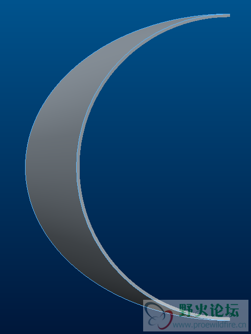

求助论坛大神,附件零件如何在钣金件中直接展平?
之前为了车间放样,这个零件我是用实体件做的,先混合成曲面,展平面组后再加厚,最终做出零件,但是钣金件里应该怎么展平呢?

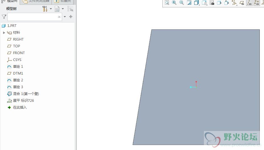

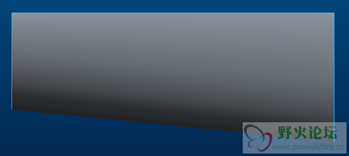

发表于 2020-1-7 14:47 | 显示全部楼层
个人认为,平面组展平出来形状符合真实。钣金模块下,横截面驱动,能强制展平但形状失真。
只学了,半桶水
74
737
1363
发表于 2020-1-7 15:00 | 显示全部楼层
1.prt.rar (68.4 KB, 下载次数: 2)
2.prt.rar (47.33 KB, 下载次数: 0)
只学了,半桶水

非常感谢,我CREO版本太低,2.0的,打不开附件,但我明白你的意思了:钣金件展平会失真,还是面组展平靠谱。
